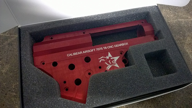

Wygląda na kopię nowych szkieletów Retro Armsa z otworem do AOE. Największa różnica jaka mi się rzuciła w oczy to tylko inne wycięcia z tyłu szkieletu na wysokości prowadnicy sprężyny. Reszta wygląda praktycznie tak samo.
Jest nawet zrobiony z tego samego materiału. I jest tylko 2 g cięższy (pewnie przez mniejszą ilość wspomnianych otworów). Cena też zbliżona. Być może to Retro Arms robi je dla Tornado albo Tornado mocno się wzorowało na Retro Arms. Niemniej jednak, jeśli te szkielety są z tego materiału co podaje producent i są tak obrobione jak na zdjęciach, to powinny być tak samo wytrzymałe jak Retro.
Tyle spekulacji ze zdjęć. Na więcej info trzeba poczekać jak ktoś to kupi, bo póki co to jest nowość na rynku.
PS: Wysłałem maila do Retro z zapytaniem czy przyznają się do produkcji tych szkieletów. :icon_wink:

Jak by nie było, ja bym wolał dopłacić 20zł do retro armsa, bo nie wiadomo kto go robił, ale raczej chińczyki, bo czechom nie chciało by się pisać od nowa programu pod maszyny by usunąć wycięcia i zmienić gniazdo prowadnicy, do tego dochodzi pewnie patent na kształt stąd drobne różnice. A wg. mnie przy takiej kasie nie warto ryzykować czy chińczyk zrobił poprawnie i czy nie znajdą się gdzieś bąble.
Poza tym retro arms ma łożyska w komplecie i jest czarny, więc nie świeci się po otwarciu klapki wyrzutnika łusek.
Właśnie, zmiana koloru również wynika prawdopodobnie z patentu.
Ogólnie, nie bawił bym się w tym momencie w oszczędności 20zł.

30zł :teethh: Zresztą tu bardziej o dostępność chodzi i ew. promocje. BTW, Retro nie daje łożysk w komplecie- chińczycy tylko dają.
Gniazdo prowadnicy wygląda identycznie, pamiętaj, że Retro też od pewnego czasu mają szybką zmianę.
Zresztą jakby produkcja była w ChRL, to po cholerę GFC miałoby kopiować/kupować wzór szkieletów Retro, skoro chińczycy sami mają własny? Kupy się to nie trzyma, o wiele bardziej prawdopodobne jest, że to po prostu rebrand.

Tak jak już napisał wiciok, Retro nie daje łożysk w komplecie. Jak ma się zamontowaną atrapę zamka, to szkielet może być nawet różowy, bo i tak go nie widać. Z resztą szkielety Retro mają dosyć błyszczącą anodę - dla porównania niektóre cześci Madbulla są wręcz matowe. No, ale czarny jest najbardziej uniwersalny, bo na pewno nie każdemu podoba się kolorowa anoda.
Gniazdo prowadnicy jak i sama prowadnica akurat są identyczne. Stare szkielety Retro też miały system QSC.
Mi też to wygląda na rebrand, chociaż póki co Czesi nie chcą się przyznać do tych szkieletów. Maila wysłałem 26.09., więc raczej jakby chcieli odpowiedzieć, to już by to dawno zrobili.
Zwróćcie uwagę na ślady po frezowaniu - biegną identycznie jak w Retro. Wątpię, żeby wschodni bracia tak dokładnie skopiowali szkielet Retro. Tak uderzające podobieństwo wskazuje, że te szkielety (prawdopodobnie) wyszły spod jednej maszyny. Może to stare szkielety Retro z wywierconym otworem do AOE, trzema dodatkowymi otworami przed cylindrem i przemalowane? :icon_razz: W końcu te stare wersje były dość często na promocjach, bo Retro promowało nową wersję.

Wszystko wskazuje na to, że to ich produkcja. Pewnie nie odpisują, bo może GF nie chce, żeby ta "tajemnica" wyszła na jaw (w sensie mogą mieć jakiś zapisek w umowie). Ale fakt, można też do nich napisać w innej formie niż mail. ;)
