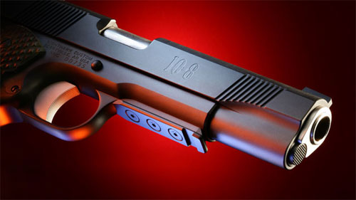

_Czarny_ Posted March 12, 2018 Report Share Posted March 12, 2018 (edited) Witam. Pytanie do osób ogarniających druk. Potrzebowałbym przejściówkę z szyny Dawsona na szynę ris, aby standardowa latarka m3 pasowała do colta 1911 z szyną dawsona. Jaki byłby koszt takiego czegoś, kolor czarny. Fajnie żeby całość miała niski profil, żeby to była nakładka na szynę dawsona (około 11 mm szerokości) poszerzająca ją do standardu ris Szczegółowe wymiary podam po dogadaniu, mogę też podesłać samą szynę i latarkę jeśli to ułatwi wykonanie. Masz plik STL ? EDYTA po chwili namysłu: taki plik z gotowym modelem do druku ;) Nie wszyscy muszą wiedzieć o co kaman w sumie. Edited March 12, 2018 by _Czarny_ Quote Link to post Share on other sites
Sab93 Posted March 12, 2018 Report Share Posted March 12, 2018 Tak wygląda ta szyna Dawsona? https://cdn3.volusion.com/yzqpn.kmlcf/v/vspfiles/photos/DAWSON-COLT-310-142-6.jpg?1494830343 Widzę że jesteś z Trójmiasta więc może bym Ci to ogarnął. Albo chociaż projekt Ci przygotował ;-) Znajomy ma drukarkę, ale póki co tworzy z czerwonego PLA. Możliwe że zakupił już inne filamenty, ale się jeszcze nie dopytywałem. Quote Link to post Share on other sites
Cortes_ Posted March 12, 2018 Report Share Posted March 12, 2018 Dzięki za reakcję. Szyna wygląda tak: Na pistolecie http://www.10-8consulting.com/images/pistol/nh-10-8_6_xl.jpg Od strony montażu latarki https://s3.amazonaws.com/mgm-content/sites/armslist/uploads/posts/2012/12/15/719246_03_brand_new_grizzly_custom_bolt__640.jpg Od strony montażu z pistoletem https://www.doubletapsports.com/image/cache/data/DP-Light-Rail-HC-500x500.jpg Nie mam żadnych projektów - kompletnie się nie znam, nie miałem styczności z drukiem. Quote Link to post Share on other sites
