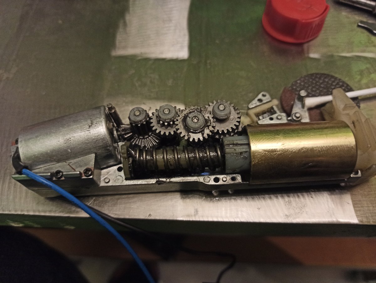

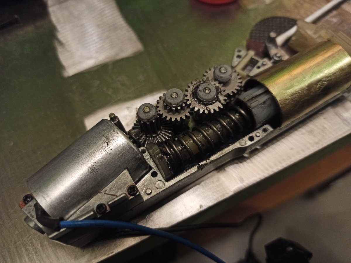

Dzień dobry. Rozebrałem swoją cymkę do czyszczenia i smarowania. Podjąłem się tego "serwisu" profilaktycznie, replika działała świetnie. Po przeczyszczeniu i smarowaniu gearboxa, replika zaczęła baardzo topornie chodzić. Używany wcześniej akumulatorek nawet nie ruszył silnika, świeżo naładowany działa, ale baardzo powoli :(
Zanim zacznę pokazywać zdjęcia i filmiki- ktoś może podpowiedzieć, czy ten mechanizm jest na tyle wyżyłowany, że smar na trybach da taki opór, że to ledwo działa? Czy po prostu (coś) popsułem i muszę szukać przyczyny??
Posted
Właśnie mogłem za dużo dać smaru. Podkładek nie ruszałem, samego gearboxa w ogóle nie rozkręcałem, czyściłem go z zewnątrz ile się dało. Użyłem molibdenowego gęstego smaru. Mogłem też źle ustawić tą śrubkę regulującą luz silnika, bo przypadkiem ją ruszyłem myśląc, że trzeba ją wykręcić do zdjęcia stopki chwytu.
Posted
Mogłeś przesadzić z dokręceniem regulacji silnika. Poluzuj zupełnie śrubkę i sprawdź efekt. Jeżeli nie rozkręcaleś GB, to sprawdź popychacz dyszy, może jest nie w tym miejscu na dyszy, co potrzeba. A tak z ciekawości - po co użyłeś smaru molibdenowego ? Na tworzywa ? Do środka GB to bym rozumiał, tam są stalowe zębatki. Do tworzyw i uszczelnień daje się smar silikonowy.

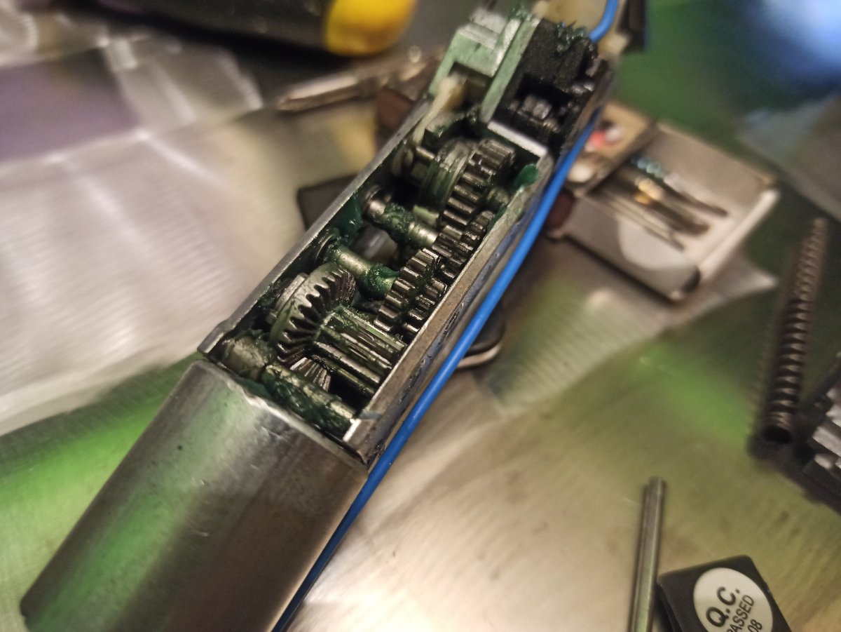

Molibdenowy dałem na zębatki, ten gearbox jest taki dosyć otwarty i nie trzeba go rozkręcać, żeby do zębatek zajrzeć.
Te zdjecie zrobiłem przed swoim smarowaniem, te zielone już tam było. Ja swojego smaru dałem ze 2x więcej niż jest tego zielonego

No fakt, zapomniałem o tym :)
Ale raczej to nie jest przyczyną problemu.
Jak masz GB wyciągnięty, to podłącz go do batki i sprawdź czy normalnie działa.
Jak tak, to blokuje go coś innego.

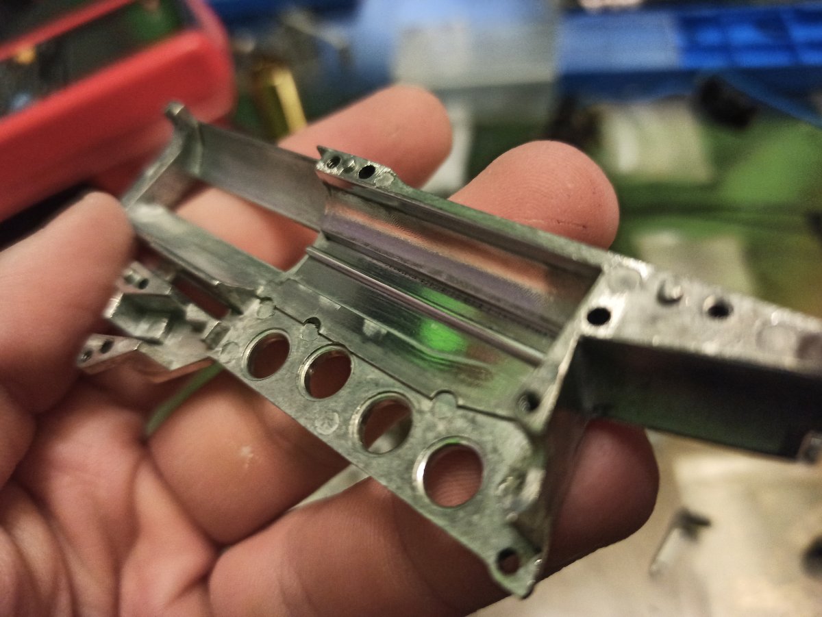

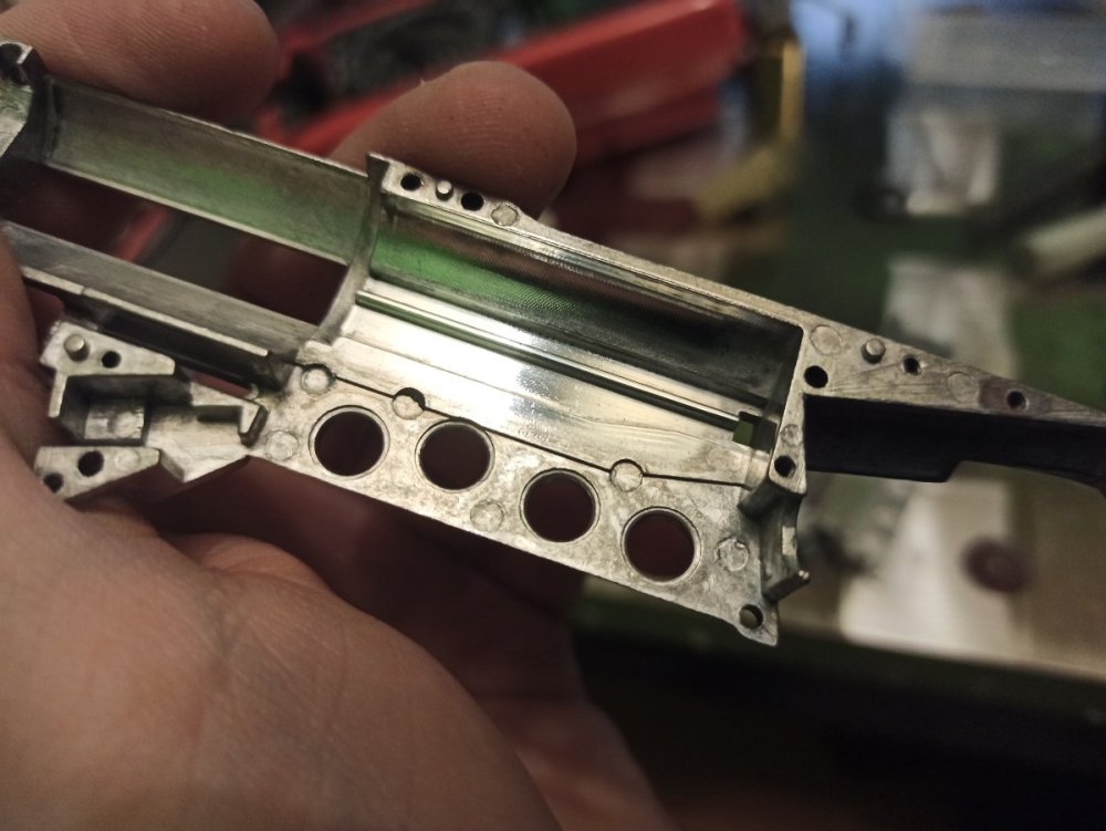

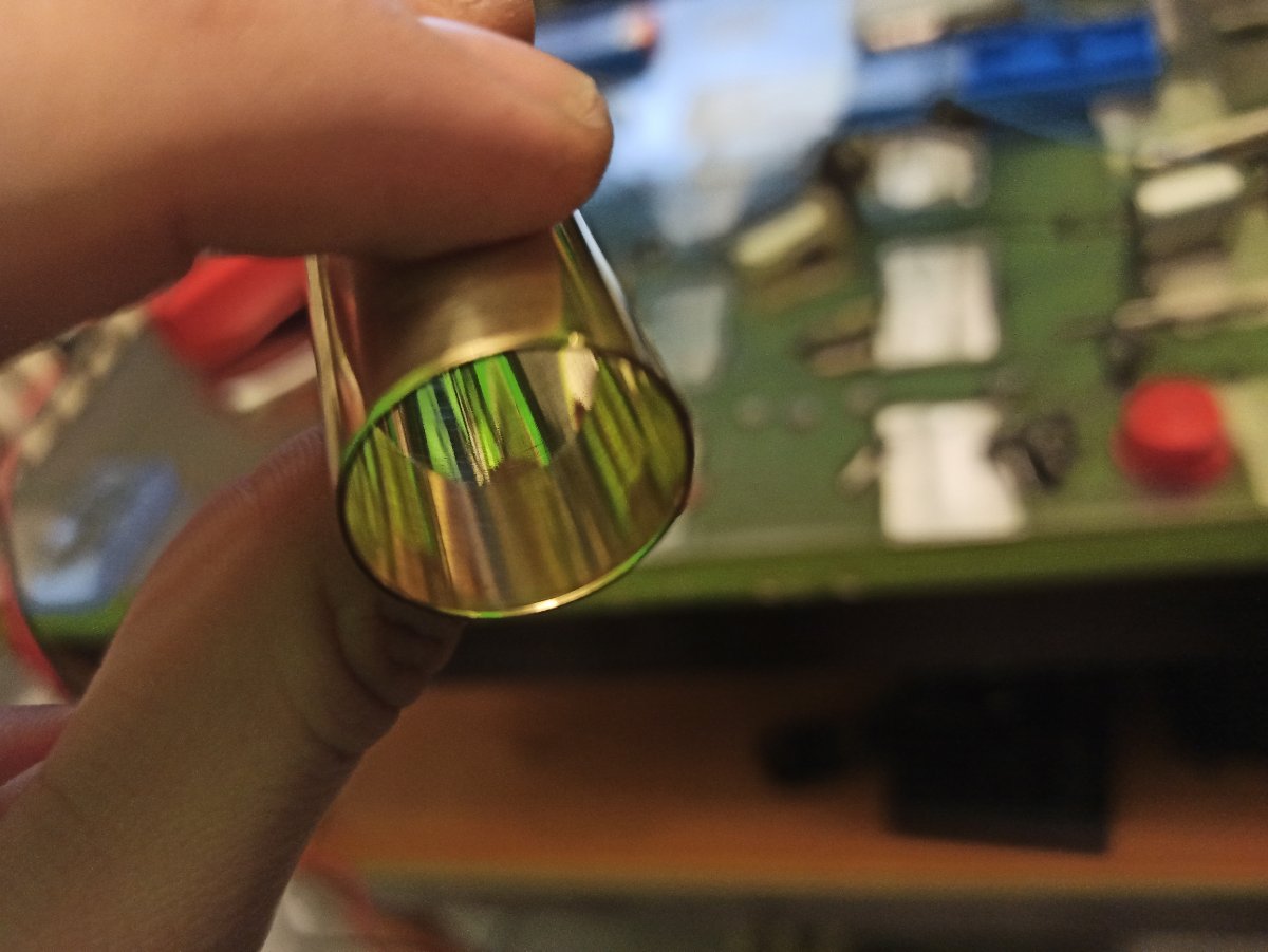

Chociaż działało, to i tak to rozebrałem jeszcze raz. Rozebrałem gearboxa na części pierwsze, wyczyściłem każdą zębatkę z osobna, wypolerowałem cylinder, wnętrze korpusu gearboxa tam, gdzie ociera się tłok, dorobiłem podkładkę pod pierwszą zębatkę obok silnika i wszystko nasmarowałem. Chronografu nie mam, więc nie powiem czy działa lepiej. Ale działa, po rozebraniu na pojedyncze części, to już samo w sobie jest czymś :D
Posted
Jeżeli zamierzasz częściej grzebać w replikach, to dostęp do chrono i ewentualnie miernika napięcia to podstawa. Np. polerowanie cylindra potrafi zmienić szczelność układu na plus i na minus, bez chrona tego nie sprawdzisz.
Posted
Moim skromnym zdaniem polerowanie wnętrza cylindra, jeżeli nie ma on widocznych zarysowań, to przerost formy ;)
Lepszy efekt kompresji da zastosowanie dobrej jakości oringa, często te chińskie są naprawdę badziewne.
Posted
Na pewno trzeba zmienić oring tego czegoś, czym się zamyka cylinder, bo strasznie lichy tam jest. Oring samego tłoka wygląda dosyć okej, też nie super, ale jakiś jest
