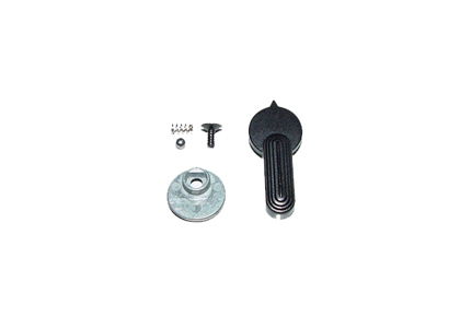

No i wystąpił kolejny problem, w sumie to dwa. Po złożeniu gb i po wsadzeniu do body od m4 strasznie ciężko selektor ognia chodzi. Coś trzeba podpiłować? A drugi problem jaki wystąpił to zatrzymanie tłoka w tylnej pozycji. Mam łożyskowanie tylko na tłoku, i w poprzednim szkielecie działało normalnie. Co może być nie tak?
Posted (edited)
Z racji że GB jest nieco grubszy, płytka selektora na body (LINK) mocno dociska do ścianki szkieletu.
U mnie pomogło zrobienie wklęsłości(duże wiertło lub po prostu pilnikiem) w miejscu gdzie owa płytka styka się ze szkieletem.
