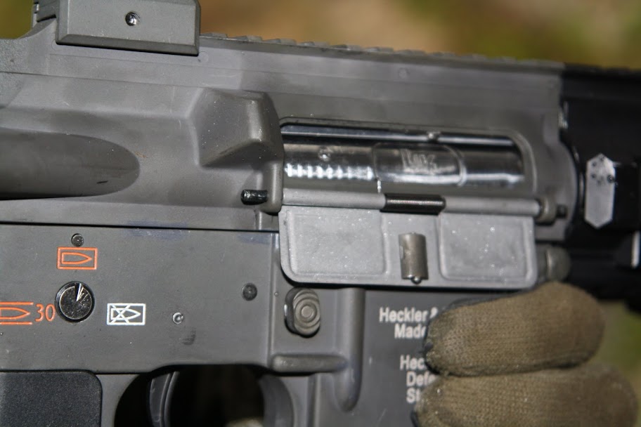

No i dołaczylem do grona użutkowników tej repliki. Jak dla mnie duża zmiana po SR-25. Ale mam pytanko czy może komuś się trochę przycinał bolt catch i jak można sobie z tym poradzić?
Posted
bolt catch przycina sie bo blaszka jest zrobiona z aluminium i od uderzen sie wgina do srodka ,po czym blokuje sie o srubke od komory hu.Rozloz replike i wyjmij blaszke,potem ja wyprostuj:)

Dobra nikt nic nie odpisuje, postów edytować nie idzie więc w skrócie opisze jak tam ma się mój nowy HK ;)
Mój egzemplarz pochodzi bezpośrednio z chin, w zestawie wszystko to co daje krakman czy jakakolwiek inna firma. Pierwsze wrażenie bardzo przyzwoite, oznaczenia,bolt-catch - nie mam pytań ;) Jedyne co to był dość luźny grip, wystarczyło tylko dokręcić pierścień na lufie, teraz wszystko siedzi na sztram z wyjątkiem dolnej i górnej części body. W sumie w niczym to nie przeszkadza i ani tego nie odczuwamy ale jak się czepiać to się czepiać ;) Mój HK jest w wersji z bateria w puszce, puszka bardzo fajna,dobrze wykonana, naklejki które są w zestawie odklejają się już po pierwszej akcji a te hmm... guziki ? trzymające szkiełko "lasera" lubią wypadać, już jeden zgubiłem- super glue powinien załatwić sprawę. Kabel łączący baterię z karabinem odrazu przedłużłem gdyż był bardzo krótki a strzelam na FF 9,6 2000 mAh w układzie SF, wtyczka koniecznie musi być wewnątrz puszki. Bateria do niej wchodzi po małem upchaniu ;) Już mnie problemów sprawiały kolby SF. Okablowanie jak to chińskie-boyowskie- ciutke twarde i pewnie tworzy niezły opór ;) Bezpiecznik- samochodowy :) Kable idące od GB do gripu przy każdym włożeniu maga są przygniatane,uciskane i założe się że po niedługim czasie któryś z nich będzie przecięty.... znajomy w m4a1 BOYi też ma ten problem. Ale przestańmy narzekać ;) Teraz coś pozytywnego, jak już wspomniałem o wykonaniu nie muszę się rozpisywać. Zaskoczyła mnie bateria dołączona do zestawu- ROF po 4h ładowania stockową ładowarką bardzo dobry, prawie taki jak na wpół rozładowanym Firefoxie 9,6. A tak narzekali na tą szybkostrzelność inni użytkownicy ? U mnie jest wszystko jak najlepiej. Teraz może coś o osiągach :) Na dzień dobry wymieniłem gumke hopa na guardera, poprawił się zasięg no i możę trochę celność choć ta stockowa nie była aż taka zła... Komora metalowa, pewno ta sama co w innych boyiach więc pewnie nie słynie z super szczelności. Osiągi ? Taki jak w JG IIIgen, może ciutke słabiej ale za to skupienie mam wrażenie jakby było lepsze. Oczywiście strzelałem na 0,25. Kultura pracy- wcale nie tak głośno i skrzypiąco, nie jest to TM ale tak jak w większości chińskich eMek. Chyba nawet ciszej i kulturalniej niż JG a napewno niż AGMowskie HK :)
Narazie byłem tylko na jeden strzelance, wystrzeliłem jakieś 500bbs ani może nie, jeszcze strzela chodź przez chwile myślałem że poszły zęby, ale okazał się że to dysza biła o zblokowane kulki. GB nie rozkładałem i wcale nie zamierzam póki wszystko działa, gdy coś chrupnie to się wstawi odrazu dobrą m120, jakieś łożyska i może prowadnicę bo takowa jest plastikowa oraz okablowanie.
yhy a bym zapomniał- stockowy HI-cap bardzo fajny jeśli chodzi o oznaczenia i posiada inny kształ(jest dłuższy) niż te eMkowe i sposób jego podkręcania, dobry i zły. Dobry bo nie ma tego dzyndzelka i ludzie myślą że masz Mida :D ale znowu gdy zgubimy ten "kluczyk" który to nie jest imbusem tylko 4kątnym kawałkiem drutu może być mnie ciekawie.....
Kompatybliność magów, mam 4x low-boyi i tylko 2 pasują siedząc ciasno- chińska precyzja ;) Mid JG pasuje jak ulał, mid G&G nie chce się zakleszczyć, krótki hi boyi daje rade tak jak hi od JG.
Broń kosztowała Mnie nie dużo więc nawet gdy coś chrupnie i tak wyjdzie się na swoje a HK u krakmana cały czas drożeje ;) Na przyszłość wstawie mu jakąś precke 360mm i eotecha ;)
Pozdrawiam, myślę, że coś nowego się dowiedzieliście, jak co to pytać :D
