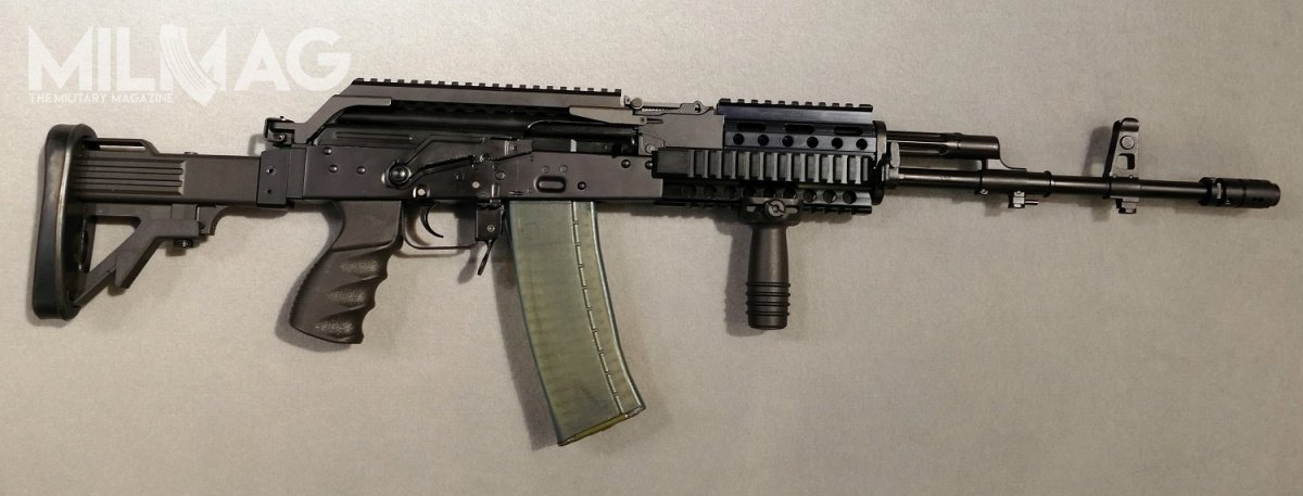

Najpewniej przełożyli z AKMSa. Zresztą widać też na nim standardowe przednie łoże RIS, tylko z odkręconą rączką.
W sumie częściej przekładali chwyty pistoletowe na te "taktyczne" - lepiej profilowane. Podejrzewam że z oryginalnym czarnym coś się stało i ratowali się takim ;-)

To ten chwyt da się zdjąć z tego łoża ? U mnie kręcenie śrubą u dołu nic nie daje,a jak chce zdjąć nakrętkę z góry to kręcę całą śrubą.

Tak, rączka, podobnie jak i RISy są demontowalne. Inna sprawa, że może to być ze sobą mocno skręcone, więc trochę siły trzeba użyć żeby je poluzować.
