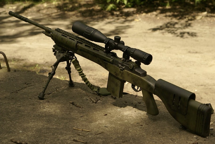

Pozwoliłem sobie zacytować Lordkun-a z komisu.
Witam,
Mam replikę M14 TM zmodyfikowaną do M14 / M21 DMR.
Body upgrade:
Konwersja DMR GP
Konwersja RAS GG
Tłumik płomienia VFC
Nóżki CA
GB Upgrade:
Zestaw Cylindra Gurader
Zestaw Zębatek i tłok Prometheus (pozwala na montowanie sprężyn do 160)
Silnik Magnum
Młoteczek Guarder
Sprężyna m140 Guarder
Barka 9,6 2000mah Fire fox
Dodatki:
Lufa precyzyjna 509x6.04 Systema
Wzmocniona Gumka Prometheus
Tranzystor MOSFET
Kable niskooporowe
Wyłączone autofire (fizycznie wyjęto część odpowiedzialną za autofire, co znacznie zmniejsza prawdopodobieństwo zacięcia i zwiększa realizm w końcu m21 nie ma auto)
Malowanie zielono czarne
3 low capy
ogólna cena części ~ 4400zł (nie licząc prac serwisantów i mojej własnej)
Właściwości:
480-500 FPS w zależności od pogody i ilości smaru w replice.
Zasięg skuteczny w zależności od pogody 80-90m!
Karabin jest bardzo cichy.
zdjęcie
Taki tuning jaki on wykonał jest konkretny i zapewnia bezawaryjną pracę oraz to iż można ten karabin nazwać snajperskim. (o szacunku i lansie nie wspominając ;-) ) Pomniejsze tuningi podniosą klasę jedynie do Karabinu wyborowego ale to też już coś.
