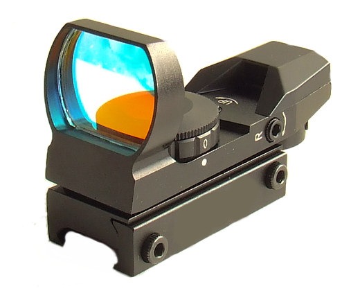

lon3star Posted February 23, 2011 Report Share Posted February 23, 2011 Witam. Przeszukiwałem forum ale niestety nie udało mi się nic znaleźć nt. ochrony kolimatora. Posiadam kolimator firmy WwCh. Macie jakieś pomysły żeby go chronić przed rozbiciem? Oprócz kupowania tych osłon na RIS ze speca za 50zł bo to przesada! Quote Link to post Share on other sites
Tomek_GGRS Posted February 23, 2011 Report Share Posted February 23, 2011 Możesz przyciąć pleksji na wymiar, ale w tym kolimatorze nie gwarantuje to 100% ochrony przed strzałem. Quote Link to post Share on other sites

lon3star Posted February 25, 2011 Author Report Share Posted February 25, 2011 (edited) Skąd wezmę plexi glass? Kolimator jest masywny sprawia wrażenie dobrze wykonanego zwierciadło jest również z grubego szkła. Nie muszę chyba mówić że to szczyt lansu Edited February 25, 2011 by lon3star Quote Link to post Share on other sites

kocotgrz Posted February 25, 2011 Report Share Posted February 25, 2011 (edited) najtaniej ... hurtownia np. Plastics ... mają często formatki z tworzywa wykorzystywanego w budownictwie, które jest 100 % przezroczyste nie powodujące rozbicia promieni słonecznych z tego co pamiętam polikabon 1mm, 1.5 mm i grubsze, nożyczkami wycina się ładnie okienko ... koszt 2-3 zł a z formatki wyjdzie jakieś 20 szybek :-) szybkę przyklejałem na taśmę dwustronną ... kulkę raz zarobiłem, ale nawet śladu nie było ... Edited February 25, 2011 by kocotgrz Quote Link to post Share on other sites

Tuksiak Posted February 27, 2011 Report Share Posted February 27, 2011 Jeżeli chcesz żeby to ci wytrzymało choć chwilkę, to kup za parę złotych gogle, gdzie na szybkach będzie narysowane B i z nich tnij. Przynajmniej nikt Ci tego nie przestrzeli, nawet przy bezpośrednim trafieniu. Takie cienkie coś jak z ramki do fot można zdewastować z niezbyt silnej repliki. Quote Link to post Share on other sites
Guest (ID:6452) Posted February 27, 2011 Report Share Posted February 27, 2011 B zupełnie nie jest konieczne. Pamiętajcie, że mniejszej powierzchni szybka, pdparta na całym obwodzie będzie wielokrotnie bardziej wytrzymała niż większa szybka nawet tej samej grubości. Obstawiam, że pleksa 1,5mm wystarczy. Ale ja bym tam wsadził szklane (mniej zniekształca obraz) kółko z szyby 3mm i jazda. Wykręcić pierścień jakim szybki są mocowane w kolimatorach, wymienić szybkę ochronną i dokręcić z powrotem. Quote Link to post Share on other sites
