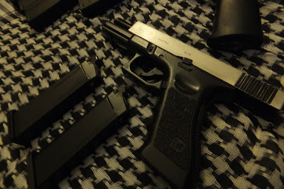

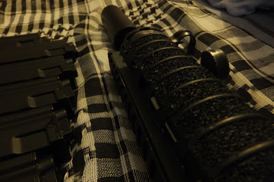

Posted
Ja sobie potrenowałem na starym magazynku d giety, bo był stary, paskudny, bez zaczepów itd.
Teraz mój najładniejszy.
Wszystko robione lutownicą za 20 zł z alledrogo (40w ma, cynę ledwo topi, ale tu w sam raz).
Zdjęcia wstawię jak będą chętni.
