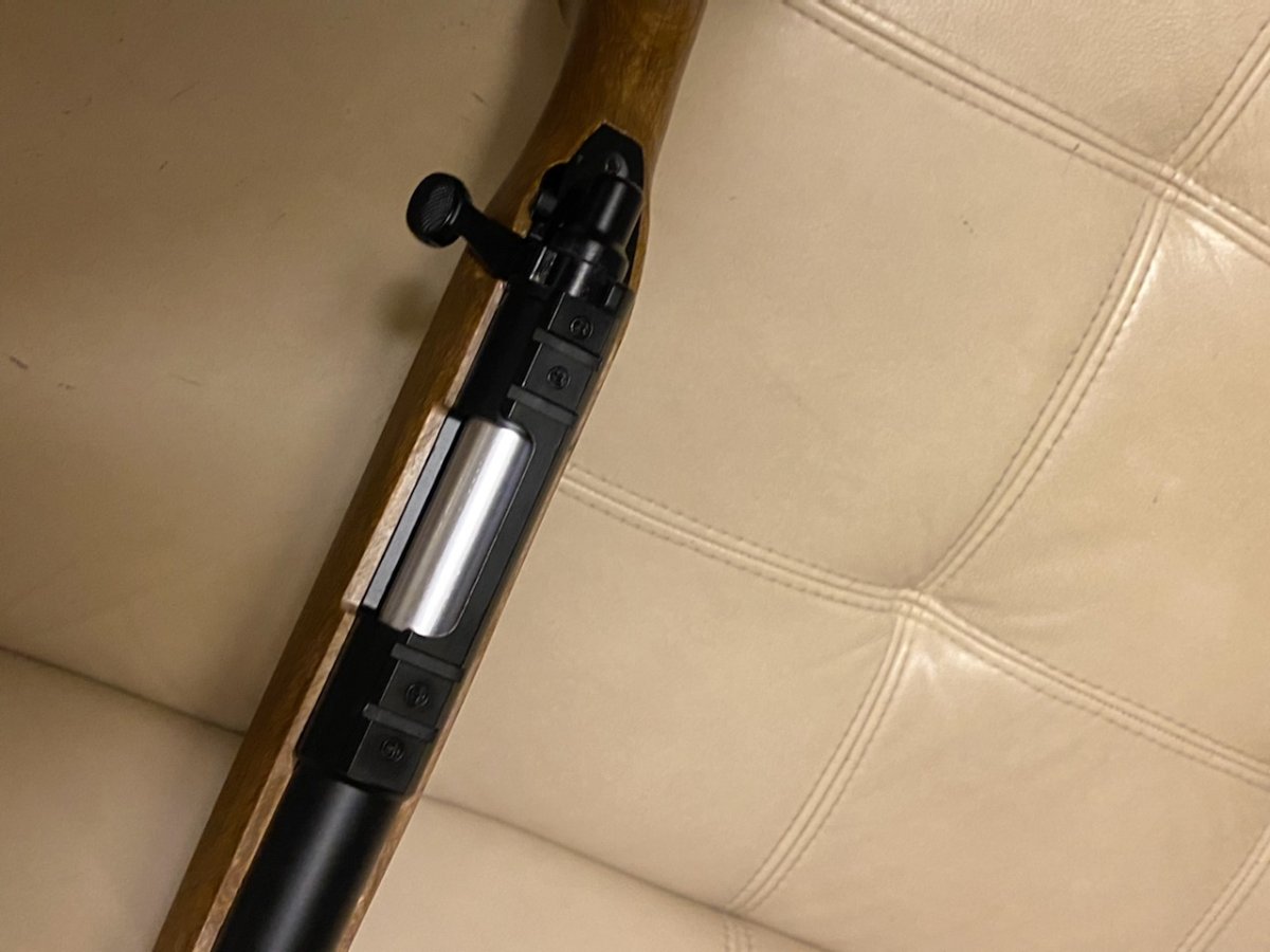

ushijager Posted November 8, 2022 Report Share Posted November 8, 2022 Heja, Odkopuje temat. Szukam do tej broni lunety (nie jest moja, znajomy chce taki prezent na ur) Twierdzi , że przy wyborze tej lunety trzeba zwrócić uwagę na to, że blisko jest cięgno zamka, które uniesione do góry przy ładowaniu mogłoby haczyć w lunetę. Pomożecie coś wybrać w cenie do 200pln ? Pozdr. Ushi Quote Link to post Share on other sites

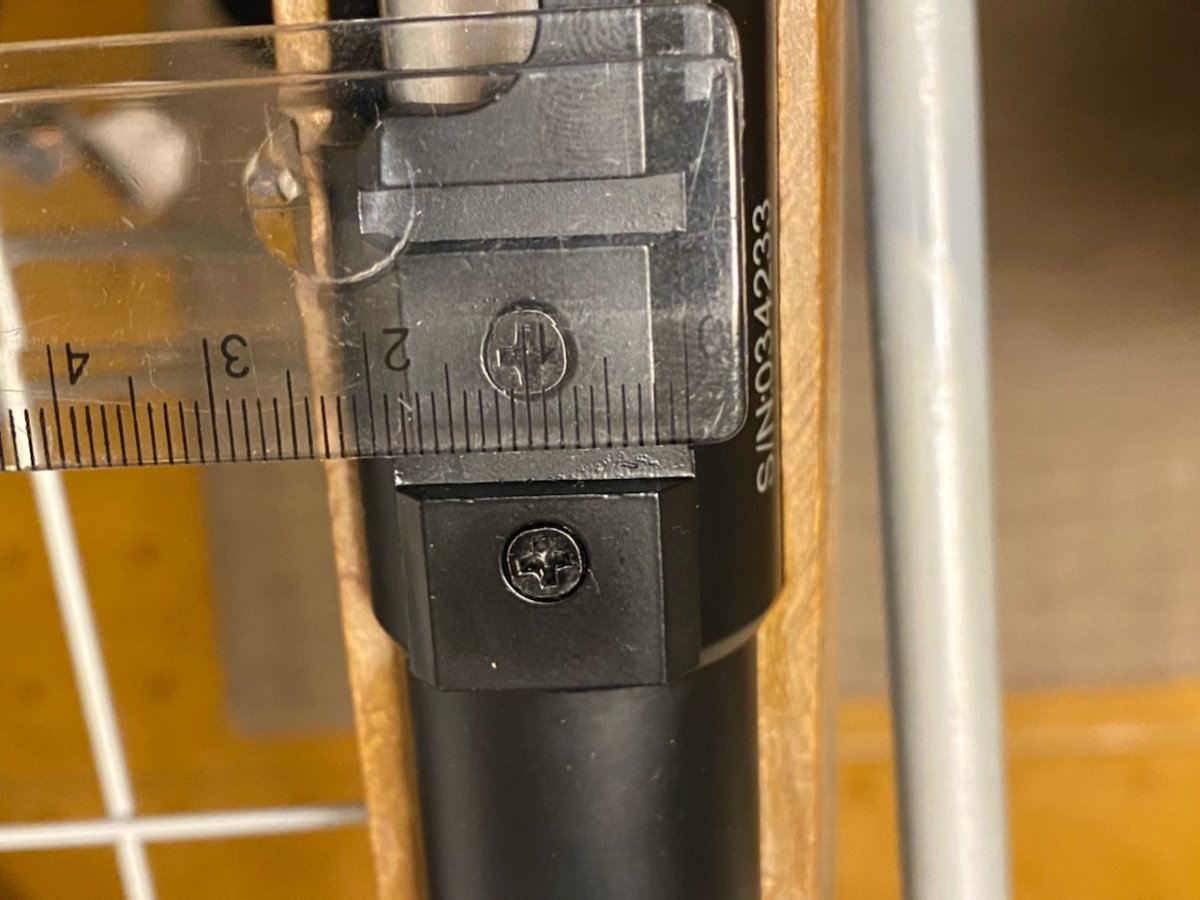

Radekk Posted July 21, 2023 Report Share Posted July 21, 2023 Czy ktoś próbował montować szynę ris od bar10? Kupiłem lunetę, ale nie pomyślałem o tym pustym miejscu na szynie i luneta ze zintegrowanym montażem mi nie pasuje Quote Link to post Share on other sites
