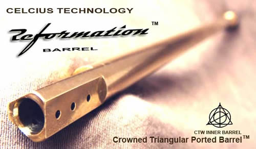

Nawiercanie lufy jest bez sensu, więcej szkód niż przy rozszczelnieniu - nie da się tego zrobić aż tak precyzyjnie, poza tym - to nie jest normalny pocisk w gwintowanej lufie, kulka trafi w taki odwiert, i zacznie skręcać/obijać się/źle lecieć. Proponowałbym użyć prawej półkuli mózgowej w tym wypadku.

blackblut - na pewno działo by się to o czym mówię. Nawet gdyby zrobić idealnie równo odwiert musimy przyjąć, że musi mieć min. fi= 2-3mm, żeby to faktycznie gubiło część powietrza w sensownym czasie. Czyli połowa fi naszych kulek. Chcąc nie chcąc, kulka hamowała by na tym, gubiła trajektorię, cokolwiek innego.

Karmazyt fi 3mm jest w paintballu podejrzewam że musiał bym wyfrezować otwory o średnicy fi 0,5-1mm wtedy nie powinno się dziać to o czym mówisz. Ewentualnie można by pomyśleć o tym by nie robić dziurek tylko linie o szerokości 0,5mm (4sztuki) (na samym początku lufy)
