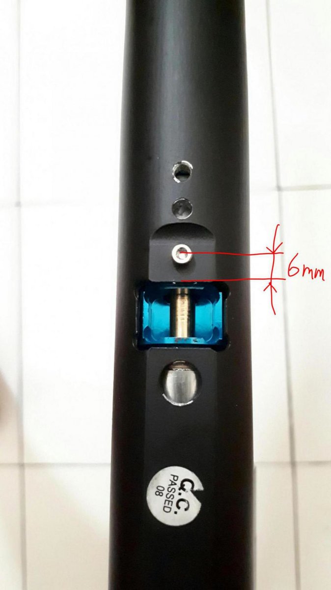

shadowman Posted May 22, 2019 Report Share Posted May 22, 2019 Gdyby ktos był zaciekawiony wymianą komory: (Post zaczerpnięty z Airsoft Sniper forum)This Cyma M40A3 is identical with S&T M40A3 PDI Custom which I used.For those who are looking for after market hop up chamber for this gun, it can use action army hop up L96 chamber, since the diameter is same 22mm. For applying this you have to drill a 2.5mm hole on the outer barrel, 6mm from the edge that the magazine comes in to outer barrel.Also sand the mag catch to make enough room for the screw that holds the chamber through the 2.5mm new hole.It's definitely giving much better consistency compare to the stock one.The only problem is when you adjust the hop screw. You can do it by sliding a little and adjust through the hole that originally exist. It is difficult but do-able. TDC might be a perfect combination for this set up. ReStart.exe Quote Link to post Share on other sites

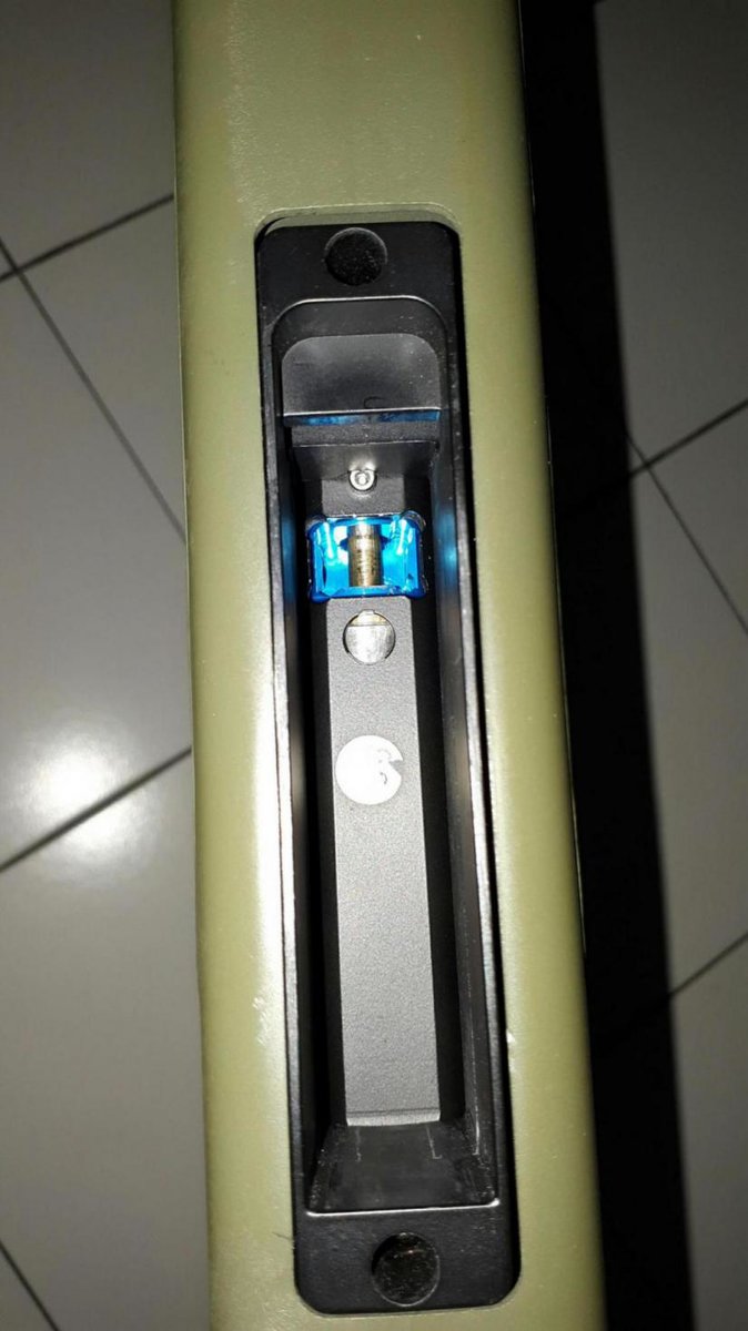

mikele_p Posted June 4, 2019 Report Share Posted June 4, 2019 siema! wsadziłem komorę Action Army od l96 mniej więcej w ten sam sposób co kolega z Airsoftsniperforum z tym, że u mnie jest bardziej cofnięta w stronę cylindra, w zasadzie wyśrodkowana w tym oknie. działa to bez problemu ale trzeba mieć TDC bo inaczej regulacja hopka to jakiś koszmar musi być (ja zrobiłem tdc już wcześniej). trzeba też porobić dziurki w magach tam gdzie plastik opiera się o lufę zewnętrzną bo teraz pojawia się tam śruba. da się ten karabin stuningować spokojniutko tylko, że trzeba "trochę" pracy i precyzji w to włożyć :) teraz szukam RĄCZKI PRZEŁADOWANIA - wie ktoś czy podchodzi z VSR? mój konfig: buda: cm.700 lufa: lambda one 6.01 455mm gumka hopup: prometheus, czarna, flat komora hopup: action army l96 dystanser: prometheus flat (czarny) zespuł spustu: stock z podmienionym zębem trzymającym tłok na taki własnej roboty ze stali (stockowy był za krótki i nie łapał tłoka) sprężyna 170 airsoftpro od l96 z dołożonym centymetrowym dystansem na prowadnicy (cylinder w cm.700 jest dłuższy niż w l96) prowadnica: airsoftpro od vsr tłok: airsoftpro czerwony do VSR (uwaga, sprawdzić przed montażem czy dobrze skręcony, mój się poluzował) głowica cylindra: airsofpto z płaskim ryjem bo mam płaski tłok (stockowa dysza jest odrobinkę cieńsza ale za to dłuższa) cylinder: stock. replika strzela naprawdę KOZACKO :) na 0,48g mam 420 fps więc mocy też nie brakuje przy czym pomiar na 0,2g pokazuje 620 fps więc jest to sporo poniżej limitu większości imprez gnie nie mierzy się jouli. w moim przekonaniu ta moc to aż nadto a replikę naciąga się bardzo łatwo (bez odrywania oka od lunety). ładowanie tam dłuższej lufy nie da nic chyba, że ktoś ma zamiar walić lżejszymi kulkami (co także jest bez sensu). najwięcej jouli z tego setupu wychodzi właśnie na 0,45-0,48g. wiele razy słyszałem, że tej repliki nie da się stuningować - teraz wychodzi na to, że da się i jest to najtaniej złożona, porządna giwera do snajpienia bo cena za wszytsko wyszła niezła a buda jest 100 razy lepiej wykonana niż tanie VSR czy l96 (co do vsr marui się nie wypowiadam bo nie miałem tego w ręce, zwyczajnie mi się nie podoba) pozdro! Quote Link to post Share on other sites
