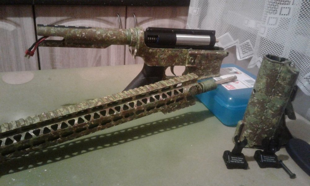

Dobra podziałałem trochę i póki co nieszczelności było od zaj....nia! Dwa "kółka" taśmy teflonowej wokół głowicy (w końcu dałem je "pod" oringa - uznałem że oring ładnie jakby przytrzyma całość "opinając" taśmę) sprawiły, że, praktycznie ze znikomego oporu
zamieniło się na gdzieś w 3/4-1/2 cylindra czuję wyraźny opór momentami prawie w ogóle uniemożliwiający ruch - NIEBO A ZIEMIA, wydaje mi się, więc pewnie ciut FPS'ów dorobiłem :) ...ale na minus nie słyszę różnicy jeśli chodzi o wyciszenie :( - (OFC kiedy replika jest załadowana, bo na pusto to logiczne, że uszczelnieniem się nie wyciszy)
Tak więc wciąż mam wrażenie, że nie jest to to co powinno być, prawdopodobnie ze względu na głowicę tłoka. Głowicę na chwilę obecną nasmarowałem smarem teflonowym - ale nie wiem czy to dobry ruch (póki co replika i tak leży i tak czy siak będę rozkręcał za niedługo ją znowu bo sorbo będzie szło) to:
1. Daj znać czy "zdjąć" ten smar czy zostawić?
2. Na teflon na głowicy nic nie dawałem. Dobrze?
3. "Pod" stockową dyszę dałem odrobinę smaru teflonowego. Dobrze czy oczyścić? Z resztą ...zaraz chyba zamówię dyszę i głowicę tłoka i tak ;)
4. Test papierka niestety FAILED :( ...może nie ma jakiejś ogromnej nieszczelnośći, ale jednak jest - kawałek chusteczki taki leciutki jak piórko prawie że rozmiaru otworu w komorze HU kłade, całość odwracam i dociskam, żeby uniknąć wibracji. EFEKT: Papierek podskakuje, wyraźnie od powietrza, ale na tyle słabo, że nawet nie spada z wlotu i nie spada niżej w bebechy. Co z tym?
Jak tylko znajdę produkty które mi wpadną w oko to dam linki do dyszy i głowicy tłoka.

Gtratulacje, dużo praktycznych umiejętności właśnie nabywasz :icon_smile:
- smar na głowicy tłoka - jak najbardziej - na oringu pomaga w uszczelnieniu i przedłuża żywotność oringa.
- głowica cylindra się nie porusza, więc nie potrzebuje smaru. Taśma lelpiej się sprawdza, ewentualnie jak dalej nie szczelnie, to zwiększyć ilość taśmy. Smar nie zaszkodzi, ale też nie pomoże, jeśli taśma robi swoje.
- smar pod dyszą - jak najbardziej. Przy nakładaniu dyszy poruszaj nią i poobracaj, żeby się dobrze smar rozprowadził.
- test papierka... no ja bym obstawiał jednak za krótką dyszę, więc jej wymiana na ciut dłuższą powinna poprawić sytuację. Jak nie, to serwisant, najlepiej pomoże.
- ta głowica tłoka - nie mam, ale powinna być ok. Obejrzyj ją ją tylko dokładnie pod kątem ostrych krawędzi lub nadlewewk.
- dysza - nie ma pojęcia jak zadziała. Martwi brak informacji o jej długości. Może Lonex, jeszcze jeśli szukasz z tworzywa?
- jak chodzi o sorbo - jedni naklejają na gumeczkę, inni zdzierają gumeczkę, kleją sorbo i na to gumeczkę, inni samo sorbo bez gumeczki. Najważniejsze jest w tym momencie AOE - czyli kąt pod jakim zęby zębatki tłokowej chwycą pierwszy ząb tłoka jaki napotkają. Powinno być jak największą powierzchnią, zeby ograniczyć zużycie
- ta dysza guardera 21.2mm - możliwe. Na jedno trzeba uważać - jeśli po zamontowaniu dyszy, widzisz, że wystaje (w pozycji wyjściowej- cofniętej) w otworze podającym kulki komorze HU, to może blokować podawanie kulek. Efektem będą puste strzały (przede wszystkim na singlu). Wtedy masz zbyt długą dyszę.
Także tego - witaj w świecie tuningu! Ruszyłeś jedną rzecz, teraz będziesz musiał wymienić 5 innych, żeby pasowało :icon_biggrin:
zamieniło się na gdzieś w 3/4-1/2 cylindra czuję wyraźny opór momentami prawie w ogóle uniemożliwiający ruch - NIEBO A ZIEMIA, wydaje mi się, więc pewnie ciut FPS'ów dorobiłem :icon_smile: ...ale na minus nie słyszę różnicy jeśli chodzi o wyciszenie :( - (OFC kiedy replika jest załadowana, bo na pusto to logiczne, że uszczelnieniem się nie wyciszy)
3. "Pod" stockową dyszę dałem odrobinę smaru teflonowego. Dobrze czy oczyścić? Z resztą ...zaraz chyba zamówię dyszę i głowicę tłoka i tak :icon_wink:

Uszczelnieniem repliki wyciszysz wystrzał :icon_smile:
Smar teflonowy do cylindra... Hmmm... on nie może być zbyt gęsty. Polecam kupić smar ASGRevolution dedykowany do cylindra - jest idealny. Do zębatek też mają i też jest idealny :icon_smile:
Głowicy cylindra nie smarujesz, smarujesz tylko jej trzpień na którym porusza się dysza - oczywiście odrobinę, aby nie upaćkać wszystkiego i aby smar nie został wystrzelony.
Co do szczelności na połączeniu dyszy z gumką - priorytetem jest osiowość. Dysza musi być centrycznie ustawiona względem gumki/komory/lufy. Dysza musi siedzieć sztywno na głowicy cylindra, nie może mieć luzów góra<>dół oraz prawo<>lewo, a jednocześnie poruszać się bez oporów i być szczelna.
Oj, tu się muszę nie zgodzić w 100% co do luzu na zębatce 2-giej (pierwsza to zębatka nakładana na silnik BTW: spostrzegłem w trakcie poszukiwań, że ten "typ D" i "typ O" to rodzaje trzpienia). Zębatka nr. nie może mieć luzu i zaryzykował bym nawet stwierdzenie, że właśnie tam luz jest najbardziej niebezpieczyny ponieważ ma ona największe przełożenie z kilkudziesięciu zębów z którymi styka się z Z1, przełożenie jest na zębów raptem 10 z którymi styka się z Z3. I jeżeli tam jest luz to wystarczy że silnik będzie lekko źle osadzony albo z jakiegoś powodu odrobinę przesunięty (jak w moim wypadku) i powierzchnia styku tych 10 zębów między Z2 a Z3 będzie drastycznie mniejszy = ułamanie zęba.
Nie bez powodu zarówno u mnie jak i na tym filmiku (swoją drogą GORĄCO POLECAM [tylko EN trzeba ogarniać] - REWELACYJNIE tłumaczy podkładkowanie i pokazuje masę patentów jak to sprawdzić) ułamały się właśnie małe zęby z Z2 i małe zęby z Z3.
Może się i mylę (choć wątpię), ale na filmiku nie było nic o żadnych luzach. A silnik trzeba dokręcić tak, żeby był na styk, ewentualne niedokręcenie/przekręcenie sprawi że sam silnik się odrobinę przemieści w chwycie i będzie chrobotał - ale temu trzeba zaradzić ustawiając śrubę dokręcającą w połączeniu z górną połową GB (jak na filmiku).
Co do reszty (typ O i D, brak luzów na Z3 i Z4) dobrze prawisz.
Podkładkowanie zębatek jest dosyć proste. Podkładkujesz każdą zębatkę tak, aby nie ocierała się o zębatkę sąsiadującą, ale jednocześnie zazębiała się jak największą powierzchnią zęba. Zębatkę środkową i tłokową podkładkujesz na sztywno, na silnikowej zostawiasz lekki luz aby móc wyregulować silnik.
Ważny jest wymiar podkładek - zarówno grubość jak i średnica. O ile średnica wewnętrzna powinna być na tyle duża, aby wejść na oś zębatki, tak średnica zewnętrzna nie powinna ocierać się ani o szkielet ani o ściankę łożyska. Podkładki także powinny się swobodnie kręcić.
Zębatkę tłokową poziomujesz tak, aby pełną powierzchnią zębów stykała się z zębami tłoka.
Jeśli chodzi o korektę AOE - ustawasz tłok tak, aby zębatka tłokowa zazębiała się pełną powierzchnia pierwszego zęba. Zęby tłoka, które przeszkadzają po prostu usuwasz.
Jeśli do korekty używasz sorbopadu, miej na uwadze to, że sorbo jest miękkie i pod wpływem sprężyny tłok zostanie dociśnięty, a całe jego ustawienie szlag trafi.
