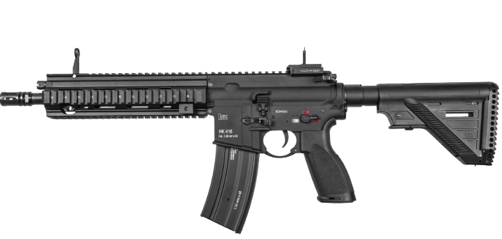

Nie znalazłem nigdzie na forum więc zakładam temat.
Ktoś miał już w rękach HK416 A5 w wersji AEG i może podzielić się przemyśleniami?
Z tego co wiem ma trochę podrasowane bebechy względem poprzednich wersji i opcję wymiany sprężyny przez prowadnicę kolby.

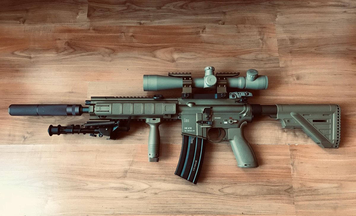

Mam  A-piątkę od kilku miesięcy. Zewnętrzna jakość wykonania na najwyższym poziomie. Warto obczaić na wmasg recenzję wersji GBB bo zewnetrznie jest identycznie jak w AEG.

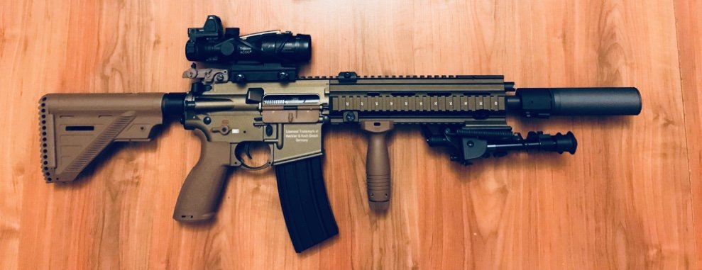

Nabyłem nową hakaśkę w wersji Ral8000 ktory jest markowym i flagowym w ostatnich latach kamuflażem Heckler & Koch. Do tego dołożyłem oryginalne osłony szyn i chwyt przedni Hk.
Zdjecie jest nieco rozjasnione filtrem, replika jest w rzeczywistosci nieco ciemniejsza, a w cieniu nabiera barw ciemno brazowych.
Cały przedni zestaw szyn jest zrobiony perfekcyjnie na maszynie CNC, precyzja wykonania zachwyca. Kolor szyn też jest nieco inny niż cala replika i to jest kolejna cecha oryginalnych, palnych wersji broni od HK w kamuflażu Ral 8000. Mamy tutaj rózne odcienie tzw. niemieckiego grun-brown. Kolba, osłony, i chwyty przednie i tylne takze zrobione sa wytrzymalego i wygodnego do trzymania tworzywa. Wymienilem jedynie szczerbinke na m-busową (by podczepic acoga blizej oka) i tłumik plomienia.
Bebechy mamy z serii Avalon. Wedlug airsoftology.com jest to usprawniony Avalon ver. 2. Strzelanie z tego prosto po wyjeciu z pudelka to czysta przyjemnosc, kultura pracy itd. Jak to sie sprawuje na dluzsza mete to nie mam pojecia bo nie bylem z tym na zadnej strzelance.

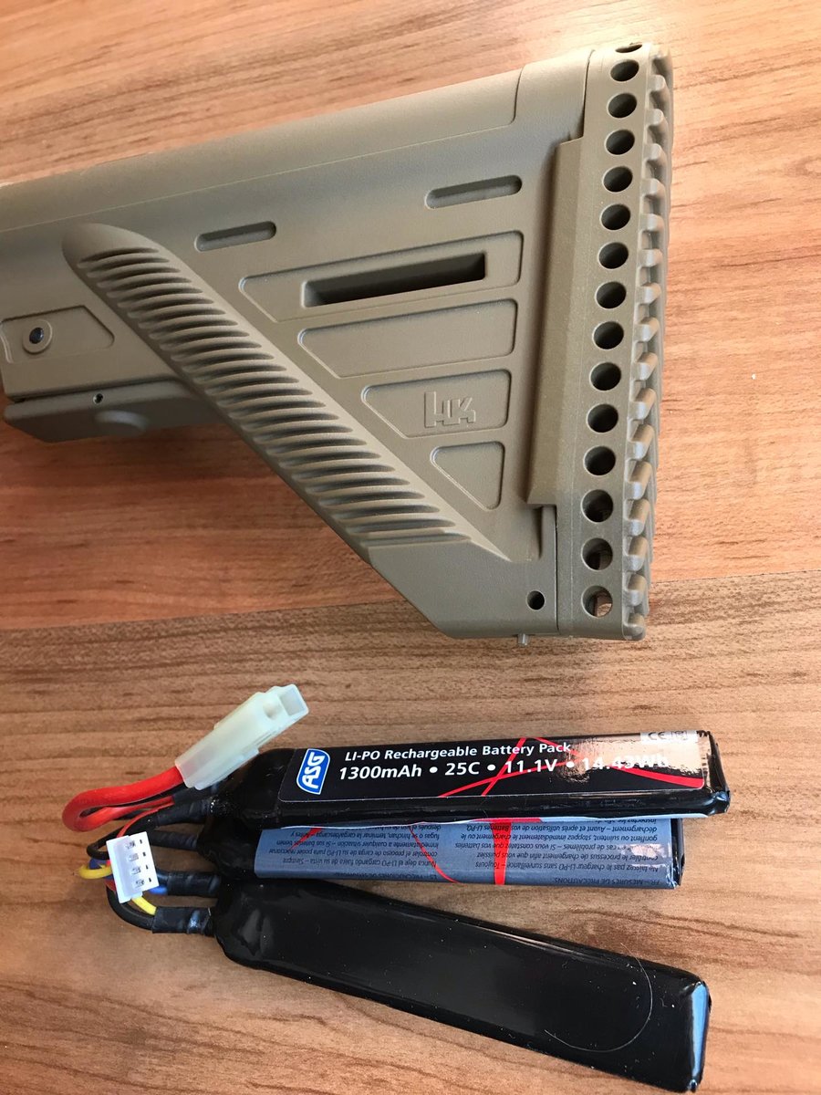

Przed zakupem akumulatora Lipo wypytalem pracownikow roznych sklepow (Begadi, Evike, Militaria.pl) i kazdy twierdzil aby od razu kupic lipo 11.1 bo na 7.4 nie chodzi tak dobrze jak powinno.
Wazne by nie kupic za duzego lipola bo nie zmiesci sie do kolby. Ja kupilem 11.1 od ASG DK z trzema ogniwami i ledwo to wepchnalem, tak ze nie moge nawet regulowac kolby. Kwestia wymiany na mniejszy gabarytowo akumulator.
Replika ma wbudowany mosfet.
Magazynek dolaczany do zestawu to nowy hi-cap VFC  nakrecany korbką dzieki czemu cała zawartosc magazynka (300 kulek) wystrzelimy na jednym podkreceniu! Magazynki sa bardzo drogie, okolo 200 zł w polskich sklepach (troche taniej za granica) ale spelniaja swoja robote. Wkonanie i waga tez solidna. Jedno do czego sie przyczepie to ze magazynek ma luzy bedac w komorze, ktore mozna nieco zniwelowac tasma. Niestety niesmak pozostaje bo w takiej wersji GBB siedzi sztywno bez luzow.
W odróżnieniu od poprzednich wersji HK416 tutaj wszelkie manipulatory sa obustronne, dla lewo i prawo recznych. Bolt catch działa i słuzy do odsloniecia pokrywy zamka gdzie regulujemy hop up.
W planach za jakis czas, w 2019 r. mam podrasowanie repliki o prec lufe, gumke hu, i dodatkowe usprawnienia, możliwe ze bede robił cos na wzor DMR Hk M27 na czesciach G28 (zdjecie ponizej). Zasieg i skupienie jest na ta chwile zadowalajace.

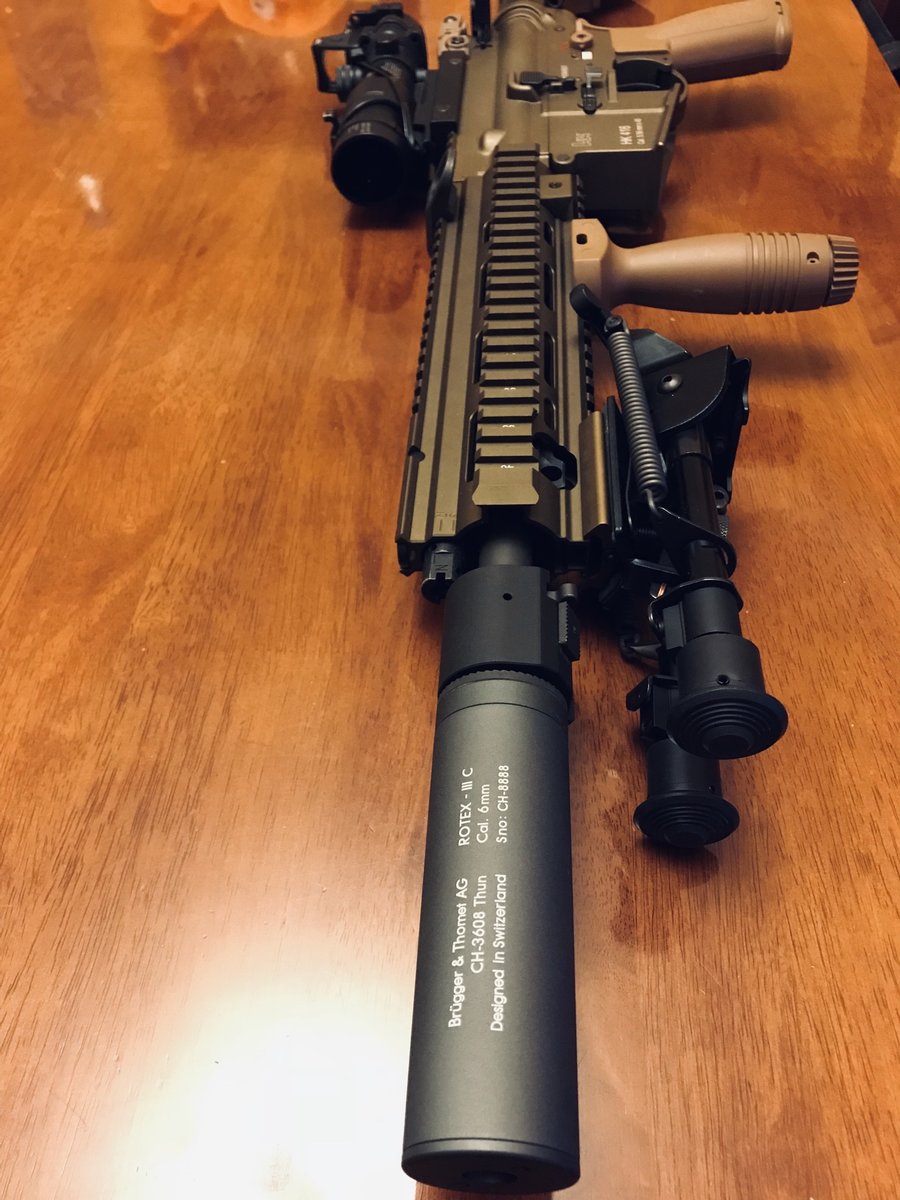

W miedzyczasie kupilem dedykowany tlumik B&T Compact Rotex i wstawiłem lufe precyzyjna 363 mm JBU FFF z tymi nacięciami na końcu lufy. W polaczeniu z gumką przezroczysta guardera zwiększył mi sie nieco zasieg i przede wszystkim skupienie! Reszta stock i strzela to na prawdę dobrze.

... W miedzyczasie kupilem dedykowany tlumik B&T Compact Rotex ...
pesinter - jak ten tłumik siedzi miałem styczność z tego rodzaju montażem i zwykle miał luzy?
Posted
*wallop, nie wiem ile metrów bo nie mam jak zmierzyć dokładnie ale kilku leca dalej od 5 do 10 metrów niz w stocku. Co jednak mnie mocno zaskoczyło to fajne skupienie jak na lufe za 150 zł.
*Niedzwiedz, mial minimalne luzy na tlumiku plomienia ale wystarczylo tam dac minimalna warstwe cienkiej tasmy i siedzi az milo. Wyglada jeszcze lepiej.

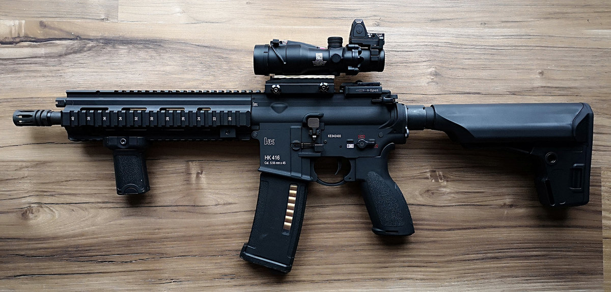

Mam swoje HK416A5 już trzeci miesiąc, posiadam wersję czarną.
Replika jest ślicznie wykonana, wygląda na prawdę świetnie i realistycznie. Obustronne manipulatory są bardzo przydatne, w wersji czarnej szyna odstaje kolorem od body, jest bardziej czarna i nie jest tak matowa jak korpus który jest matowy i kolorem podchodzi bod baaardzo ciemny szary, dla mnie daje to fajny efekt, oznaczenia ładne. Wygląd zewnętrzny to absolutne 10/10
Wewnętrznie jest na prawdę o wiele lepiej niż w starszych HK od VFC: szybka wymiana sprężyny, standardowe dobrze wykonane zębatki bez tych sprężynek, tłok ze wszystkimi 14 zębami stalowymi i mosfet. Szczelność w stocku- strzykawka, FPSy na chrono wyszły 315 na kulkach 0.2g. Bardzo ładna kultura pracy ale wiadomo: to zawsze można poprawić
Na prowadnicę kolby pasują tylko uchwyty zawieszenia od GBB, sama prowadnica zamocowana jest jak w GBB czyli jest "wkręcana" w body
