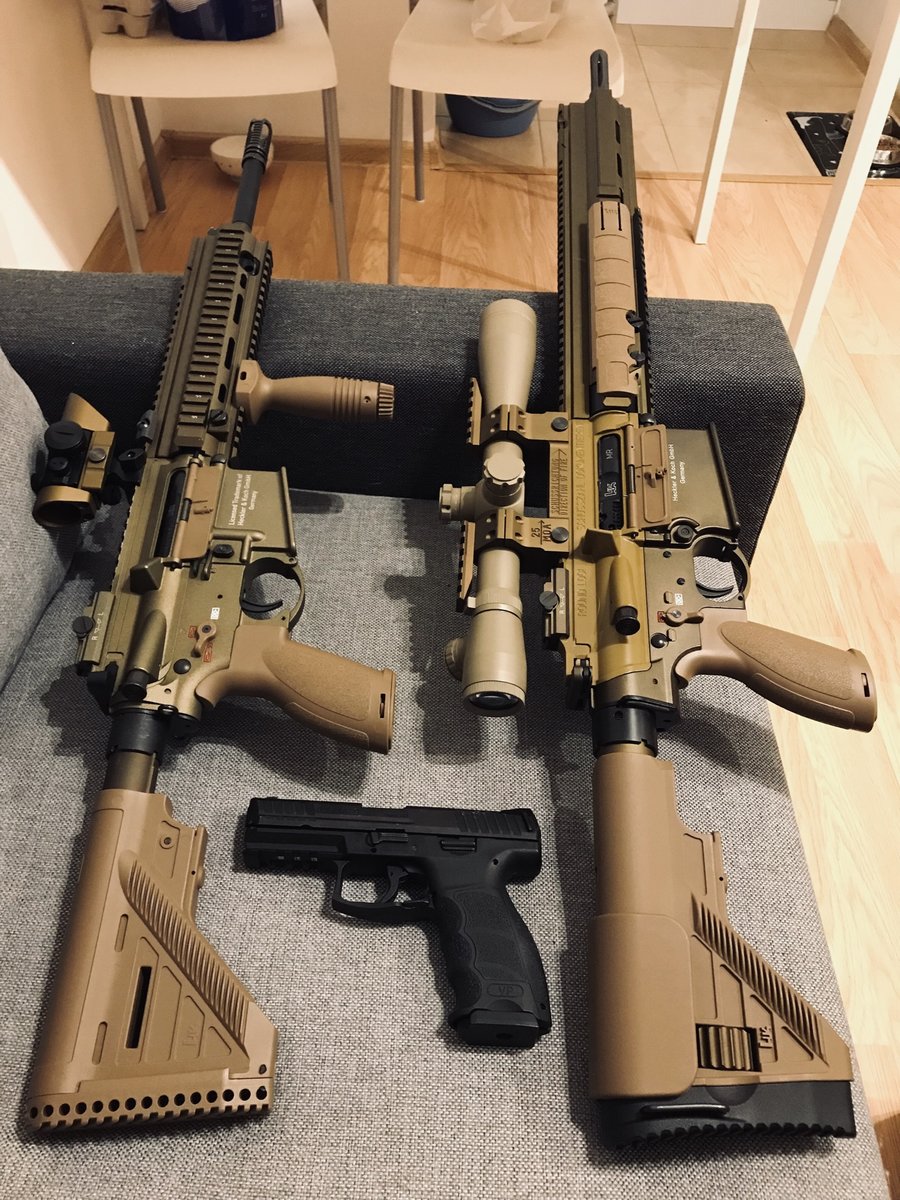

Shoorykezu Posted March 11, 2019 Report Share Posted March 11, 2019 Od dwóch lat używam wersji D, żadnych luzów nie ma, wszystko siedzie jak od nowości, właśnie nabyłem A5 mam zamiar zostawić ja do CQB, gdyż druga służy mi do lasu. Komore i dyszę zostawiam stock, zgrane są ze sobą i działają świetnie, jedyne co to poszedł flat od modify przy 420 fps replika strzela daleko i celnie, oczywiście góra (strzykawka) wymieniona do tego silnik systemy i mosfet spectra. Tu w A5 mam zamiar póki co postrzelać na tym co jest wrzucę tylko flata od modify i może dam mocniejszy silnik, ogólnie komry i dyszy nie tykam, bo w D od dwóch lat wszystko działa jak złoto :) Wrzucam obie :) Quote Link to post Share on other sites
