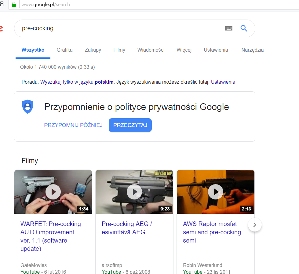

A podobno google tak nas śledzi i wie o co nam chodzi :P
Warto wpisać "airsoft pre-cocking". Ogólnie wyszukiwanie w google słowa cock może być niebezpieczne.
Posted (edited)
Wyniki są spersonalizowane ale bez przesady, bardziej zależy to od tego co dokładnie wpiszesz.
pre coking - Jedzenie.
pre cock - Jakiś zespół i inne bzdury. Nie polecam wchodzić w zakładkę grafika.
pre cocking i pre-cocking -  Głównie Airsoft + trochę o ostrych rewolwerach
pre cocked - Broń palna
precock - Mix wszystkiego co wyżej.
Edited by Huba_lbn
Posted
Są spersonalizowane o ile mam włączone ciasteczeka i/lub jestem zalogowany do mojego konta google. W innym wypadku (czyli w takim jak wyżej) wyniki są randomowe dla konkretnych słów wpisanych w wyszukiwarkę. Wpiszcie sobie pre-cocking i pochwalcie się wynikami.
Posted
Nawet jak nie jesteś zalogowany i nie używasz ciasteczek to wyniki są dostosowane pod region Twojego dresu ip.
Czasem ubolewam nad stanem naszego społeczeństwa jak wchodzę na YouTuba na jakimś czystym kompie.
