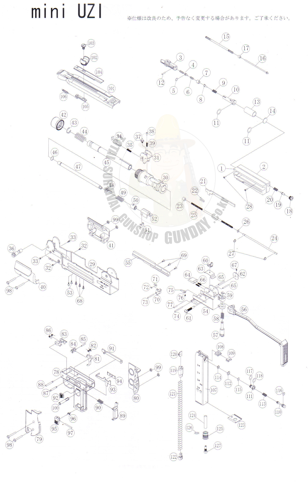

rumak Posted September 1, 2013 Report Share Posted September 1, 2013 (edited) Jak wygląda systemu HU w Uzi od KWC? Czy jest możliwe zainstalowanie precki i gumki HU w standardzie gazowym? Halo, jest tam kto? Nikt z użytkowników nie zastanawiał się nad przerobieniem HU na normalny system? Może macie jakieś linki do zagranicznych forów, foty tego systemu HU? Jaka jest długość lufy wewnętrznej? Może ktoś coś powiedzieć o tej wersji Mini Uzi, która jest teraz w dobrej cenie na military.pl? http://www.military....tolet-asg_3377t Z tego co mówi obsługa sklepu jest to starsza wersja, full metal. Nie wiem jak z kompatybilnością magazynków od KWC oraz częściami tejże firmy. Czy posiada ktoś instrukcję rozkładania Uzi? Edited September 1, 2013 by pidzejfat Quote Link to post Share on other sites
pidzejfat Posted September 1, 2013 Report Share Posted September 1, 2013 http://www.gasguns.info/forum/viewtopic.php?t=3177 Quote Link to post Share on other sites
