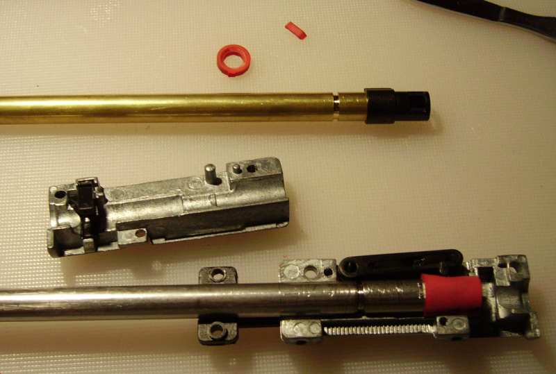

Nath Posted July 22, 2013 Report Share Posted July 22, 2013 Jak słusznie zauważyłeś surowa moc repliki nie przekłada się na zasięg. Z moich obserwacji poczynionych na przestrzeni całego airsoftowego życia ogromne znaczenie mają: gumka hu (twardość, materiał, często konstrukcja), komora hu (jakość wykonania, uszczelnienia, materiał), dystanser (twardość, kształt), zastosowana lufa precyzyjna oraz kulasy (waga, marka). Jeśli ktoś wkłada do karabinu lufę jbu albo guardera (albo generalnie każdą lufę pseudoprecyzyjną) na stockowej komorze HU i pluje kompozytem guardera albo g&g (to nie diss na kulasy G&G, sam ich używam, bo mają dobry stosunek cena/jakość, ale nie czerujmy się, są lepiej wykonane kulasy) to nie ma co się dziwić, że osiąga gorsze rezultaty niż ktoś mający preckę Promyka/KM Heada na tuningowej komorze PDI. Quote Link to post Share on other sites

jarni5 Posted July 22, 2013 Report Share Posted July 22, 2013 (edited) @Nath Zgadzam się z wszystkim co napisałeś, tylko jedna rzecz jest dla mnie zagadką -wpływ komory hop up. Na swoim przykładzie powiem, ze mam komorę stockową, która dociska gumkę bardzo równomiernie i ładnie. Komora trzyma się sztywno reszty, w niej samej luzów także nie ma żadnych. Owszem - jest komora za 299 zł od PDI dedykowana, tylko pytanie, co ona może zrobić innego? Edit: Mam też zamontowanego Promyka 433mm i strzelam selekcjonowanymi kulkami Madbull 0,40g. Gumka to PDI taka : http://www.specshop....ing_-_TM_VSR-10 Jedyne czego można się uczepić to ta komora, no ale ona chyba jest ok, bo robi to co powinna - dociska równomiernie. Tak to wygląda, więc raczej nie ma co na nią zwalać, bo budowa prosta jak cep i wszystko sztywno jest. http://www.extern.pl...omora_gumka.jpg FPS to około 560. Zasięg skuteczny jest średni - około 75m - tyle kulka leci "po sznurku". Z takiego dystansu można zmieścić wszystkie kulki w sylwetce. Jeśli bym podkręcił bardziej hopka, to kulki lecą już do góry, a tego nie chcemy. Nie jest to raczej dobry wynik, jak czyta się, że ktoś przy 550 fps strzela na 90-100m. Edited July 22, 2013 by jarni5 Quote Link to post Share on other sites

Szycha201 Posted July 22, 2013 Report Share Posted July 22, 2013 (edited) Dobra komora = lepsza szczelność. A z doświadczenia wiem już doskonale że szczelne 350fps potrafi polecieć dalej niż 350fps ze znacznymi ochyłami. Dlatego wiele chińskich replik mających i wyższe fps w stocku nie dorównuje często replikom markowym. To właśnie złożenie elementów szczelności i jakości HU powoduje w replikach TM takie zasięgi przy niskich fps i całą mityczną otoczkę wokół nich. Ot firma poprostu produkuje solidnie i szczelnie. Komory Elementa zdarzały mi się fajne, ale bywały także słabe z nadlewkami. Ich podwójne oringi to ściema, dysza uszczelnia się na gumce HU a nie komora o GB. Wydaj te dodatkowe PLN i kup KA, lepiej niż kupić chińską i płacić jeszcze raz bo się okaże szajsem. Edited July 22, 2013 by Szycha201 Quote Link to post Share on other sites
