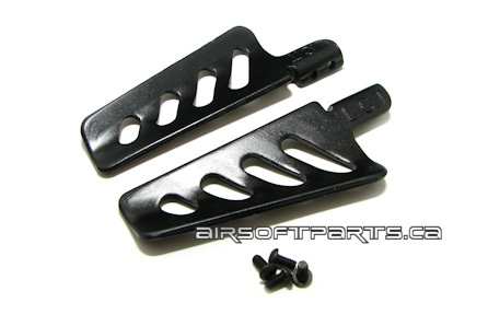

Ja posiadam w swoim LCT magwell spacer jak i taki bajer ;)
Te dwa dodatki to naprawdę niesamowita sprawa. Magwell spacer sprawdza się IDEALNIE, powinno to być montowane w stocku ;) a dzięki patentowi ze zdjęcia można wpinać magi z (dosłownie) zamkniętymi oczami. Jest to coś iście niebywałego w przypadku replik AK i pochodnych ;)
edit: odpowiadając na pytanie, EL to kopia LCT więc tak, magwell spacer będzie pasował.

Montaż jest prostszy niż wpięcie maga, ma delikatny luz (opiera się o rant body za pomocą tych dwóch wąskich elementów, które rozpychając się nie pozwalają mu wypaść. Z uwagi na ten luz, spacer delikatnie lata (bez wpiętego maga, z magiem nic się nie rusza) co mi osobiście kompletnie nie przeszkadza. Każdy kto widział wielkie filmowe produkcje z hollywood wie, że broń powinna wydawać dźwięk kiedy się nią poruszy :icon_biggrin:

Nie pasuje...
Montowałem w 4 rożnych e&l-ach i nie pasował w żadnym, oczywiscie delikatna modyfikacja załatwia sprawę...
A jest szansa że zrobisz fotkę i opiszesz gdzie trzeba "zmodyfikować"
Jak wygląda proces wpinania magów przy zamontowanym magwellu?? jest poprawa ?

Poprawa jest co najmniej zauważalna:)
Co do zdjeć to napewno nie w tym tygodniu...
A co trzeba to ściąć(dremelkiem) miejsca łączenia które sa zaspawane w magłelu zostawiając ok 1-2mm luzu...
Profilaktycznie chodzi o to zeby miejca które przycinał sprężynowały w ten sposób ułożą sie bez problemu na gearboxie...
Nie wiem czy jasno ci naswietlilem o co chodzi?:)
