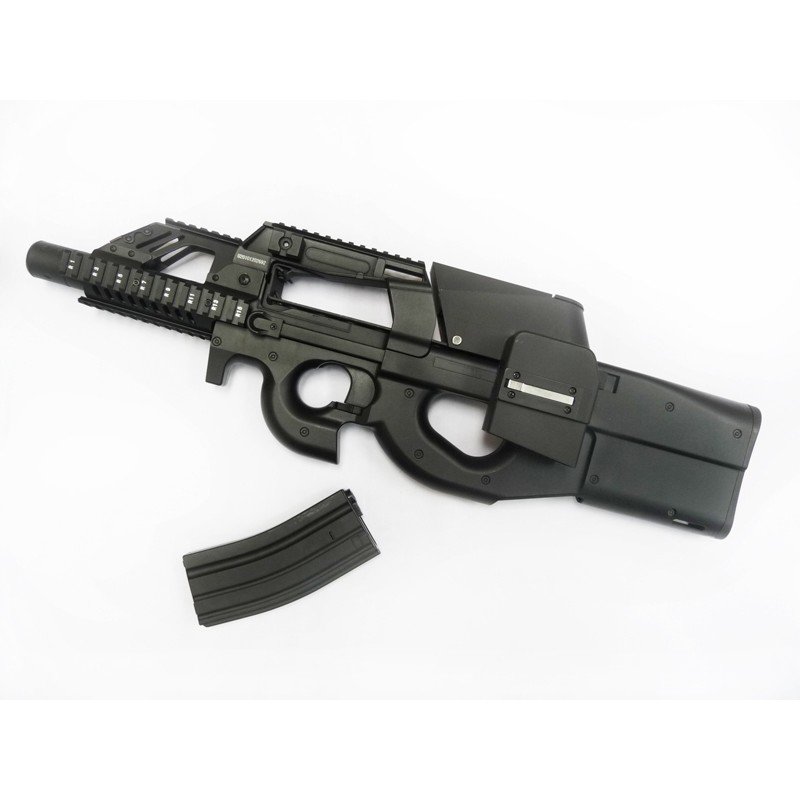

megapol Posted November 19, 2019 Report Share Posted November 19, 2019 (edited) Witam. Odgrzeję kotleta i dodam coś od siebie. Od wiosny strzelam z FN P90 w wersji Predator, oznaczenie firmy Cyma CM.060H. sprowadzony z https://airsoftpro.cz/cz/ bo u nas był nie dostępny. Zmieniłem tylko bat. na Akumulator LiPo 11,1V 1200mAh 3-modułowy 25/50C T-connect (DEANS) Reszta jak z fabryki, nic nie kręcone i jest świetny. Jest szybki i celny. Mogą to potwierdzić moi znajomi. Dlatego nawet nic nie ustawiałem, nie rozbierałem. Strzelam z kulek 0,25 i 0,32 na 50m wystarcza. Magazynek z M16 ogólna pojemność 1300 kulek wymiata, chociaż troszkę grzechocze, ale tym akurat się nie przejmuję, bo nie raz udowodnił, że kilku graczy podbiegających nic nie zdziałało. Ja osobiście cenię sobie tą replikę. :) Edited November 19, 2019 by megapol Quote Link to post Share on other sites
KotLarry Posted November 19, 2019 Report Share Posted November 19, 2019 (edited) @megapol Nie masz problemu z overspin przy 11.1V? Ja niestety mam ten problem i chyba po prostu kupię 7.4. Ja od czasu ostatniego wpisu zmieniłem lufę na PDI raven [u mnie się sprawdziła, do 60 m spokojnie strzela tak że trafiam w pręt od bramy] Natomiast któregoś razu przyjarało mi baterię do styków więc pod maskę wpadł PERUN AB i bateria 11.1 V. Niestety mam problem z overspinem [AB pomaga tylko przy single fire, przy auto dysza czasem blokuje kulki] i nie wiem jak do tego podejść... Ponieważ wolę rzeczywisty ROF to chyba po prostu kupię batkę 7.4 V A może powinienem jednak wymienić przerywacz ognia? Tylko szkoda mi trochę w ciemno strzelić 120 pln albo więcej. Za 90 PLN czasem są Cymowe gearboxy na allegro ;] PS dla mnie Twoja wersja jest jedyną akceptowalną wariacją P90, idealną, żeby zrobić z tego sniperkę hehehehe ;] Edited November 19, 2019 by KotLarry Quote Link to post Share on other sites
megapol Posted November 19, 2019 Report Share Posted November 19, 2019 Nic się nie dzieje. baterię kiedyś kupiłem do Ak i też się sprawdza, więc teraz jedną baterie mam do dwóch karabinów i z celnością się zgodzę, mój słupek jest kwadratowy 10x10cm i też trafiam. Uwielbiam to monstrum, szczególnie jak trafia się terminator to nie szczędzę mu kulek. :) Quote Link to post Share on other sites
