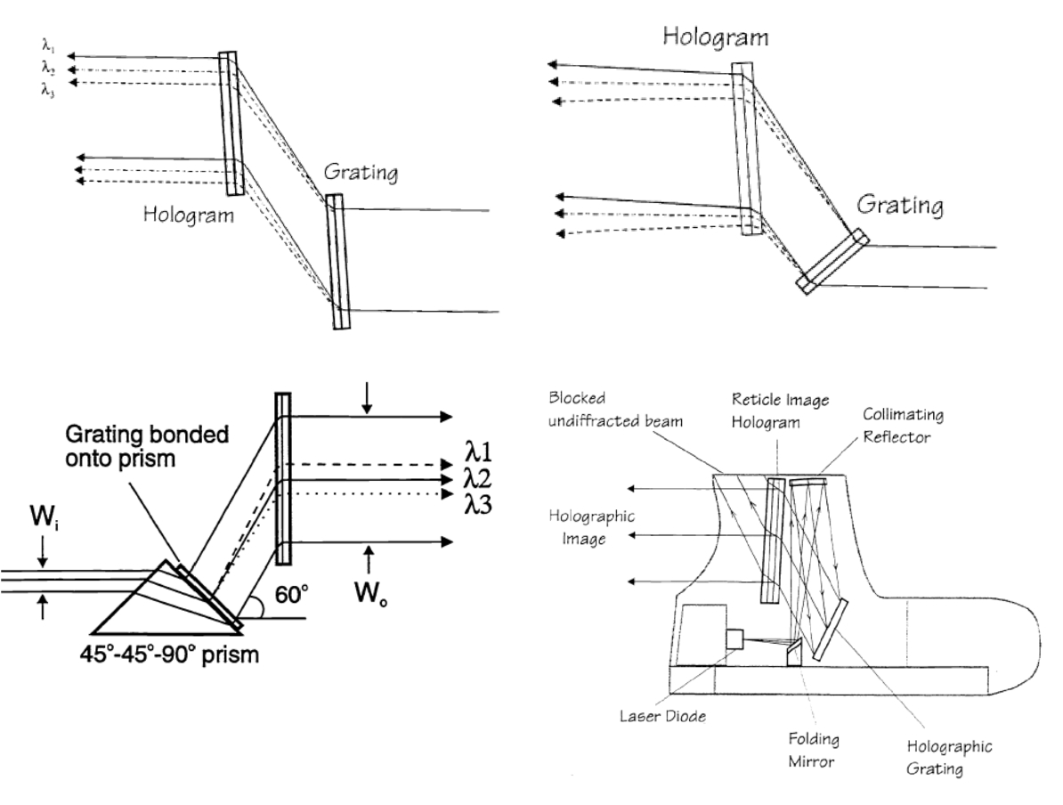

Żaden celownik kolimatorowy czy holograficzny (w sumie to to samo) nie świeci w oczy laserem. Układ optyczny jest tak skonstruowany, że to co widzisz to któreś z kolei "odbicie" wyświetlanego przez diodę punktu. W wielkim skrócie laser świeci na zwierciadło, od niego obraz jest odbijany na kolejne i z niego na przezroczystą płaszczyznę która ustawiona jest w twoim polu widzenia pod takim kątem, żebyś mógł wyraźnie zobaczyć plamkę ale żeby jednocześnie z tej powierzchni wiązka nie odbijała się w kierunku z którego patrzysz. Wiązka przechodzi przez te "płaszczyznę" zostawiając na niej swój obraz.
Nikt normalny nie zaryzykowałby tworzenia celownika w sposób który powodował by skierowanie wiązki lasera w oko użytkownika. To, czy nazwiemy źródło obrazu diodą czy laserem to żadna różnica bo w laserach świecącymi elementami są diody ;)
