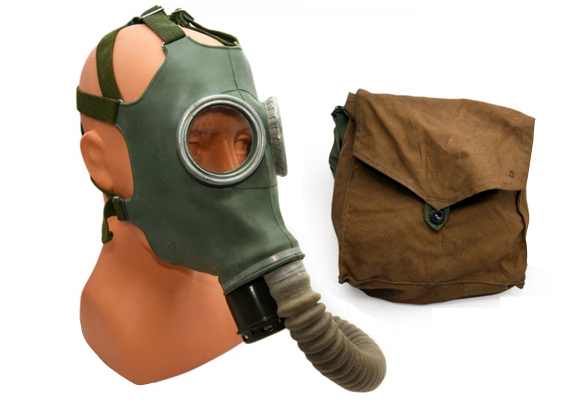

Kupiłem sobie taką maskę:
W zasadzie, to potrzebowałem jakąś torbę. Okazuje się, że jak paski nie są mocno napięte to bez problemu da się ją założyć na okulary i w niczym to nie wadzi. Maska mimo to dosyć dobrze przylega. Miała być jako dawca części ale zaczynam się zastanawiać czy taka nie wystarczy. Szkiełka zamieniłbym tylko na PET lub grube plexi czy poliwęglan. Ewentualnie można by ją pomalować np. na brązowo, żeby imitowało to skórę no i muszę dorobić jakiś pochłaniacz, bo w zestawie nie dali. Co uważacie?
Jeszcze jedno, może głupie pytanko: po co jest sznurek przy torbach na maskę?
Link to post
Share on other sites
Chodzi ci o sznurek przy tej torbie, czy przy oryginalnej brytyjskiej.
Przy tej ze zdjęcia służy do przepasania się, żeby torba nie latała na boki. Jak najbardziej do użycia w naszym przypadku - torbę wiesza się wysoko na piersi, a sznurkiem przepasuje wokół piersi.
Jeśli chodzi o sznurek od brytyjskiej torby, to jeden koniec przyczepiony był do maski, a drugi do płachty przeciwiperytowej, zrolowanej na plecaku. Wyjęcie maski z torby i pociągnięcie za sznurek automatycznie rozwijało płachtę.
Link to post
Oczywiście chodziło mi o oryginał. Dzięki za info.

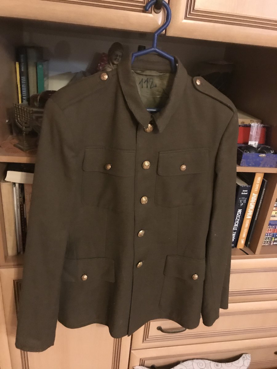

Jeszcze pytanie czy na początek taka maska przystoi czy jednak coś kombinować. I tak niby do imprezy dużo jeszcze czasu ale ja ze wsoimi normalnymi obowiązkami średnio się wyrabiam. Bluzę kupiłem współczesną galową i raczej nie będę miał czasu pokombinować z kołnierzykiem. Generalnie będzie taka bieda stylizacja, bo i karabin to raczej będzie cyma CM701 (może chociaż celownik mechaniczny dorobię). Jedyny plus, że chociaż naleśnik pojawił się u mnie. Z Nestofa ale chyba nie ma co marudzić. Do zobaczenia w okopie :) .
