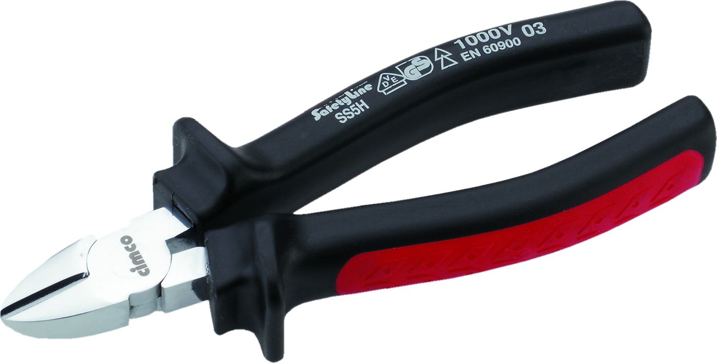

Gdy wykreślimy odpowiedni kształt na kasku, za pomocą noża technicznego lub skalpela nacinamy wzdłuż linii zakreślonej ołówkiem. Następnie bierzemy w/w nóż czy skalpel i nagrzewamy go nad ogniem z kuchenki gazowej ( :mrgreen: ). Gdy się nagrzeje nacinamy ponownie po linii zaznaczonej wcześniej ołówkiem. Jeśli nie przebijemy się takim nagrzanym ostrzem na wylot to nic nie szkodzi ;). Gdy nadtopiliśmy plastik wzdłuż linii, bierzemy szczypce techniczne (np. takie http://www.biall.com.pl/BAZA_PRODUKTOW_SMB...007-11-16.1.jpg ) i wycinamy plastik. Jeśli dość głęboko nacięło się linie, powinno się to dobrze wyrywać :D ).
