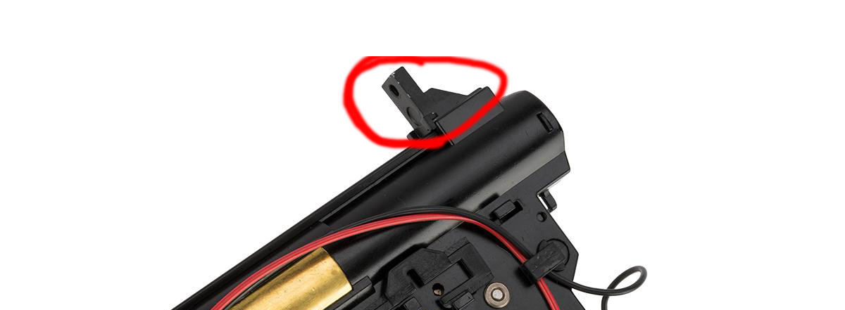

NoWay Posted October 5, 2018 Report Share Posted October 5, 2018 Wie ktoś, gdzie w Polsce dostanę ten element z załącznika? Znalazłem jedynie na evike za 4$, ale sama przesyłka kosztuje 15$... Okazało się, że go nie ma, a pasowałoby ustabilizować GB. Quote Link to post Share on other sites
Huba_lbn Posted October 5, 2018 Report Share Posted October 5, 2018 Pisz/Dzwoń do serwisów sklepowych. Nie mają wystawionego w sklepach, ale pewnie na serwisie mają. Quote Link to post Share on other sites
Mamut Posted October 5, 2018 Report Share Posted October 5, 2018 Taiwangun na serwisie prawie na bank będzie mieć. Na Gunfire może być w normalnej ofercie. Możesz też poszukać jakiejś padaki w komisie. Quote Link to post Share on other sites
