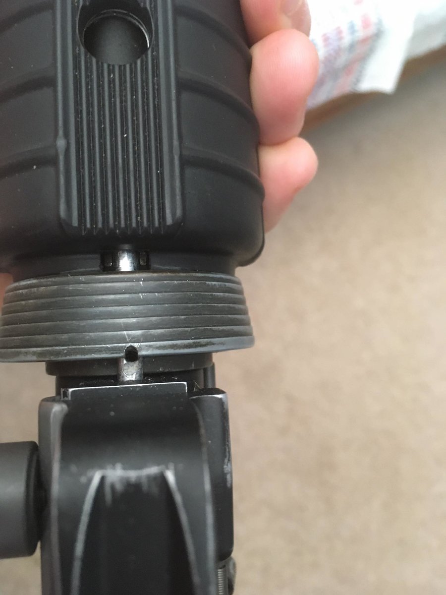

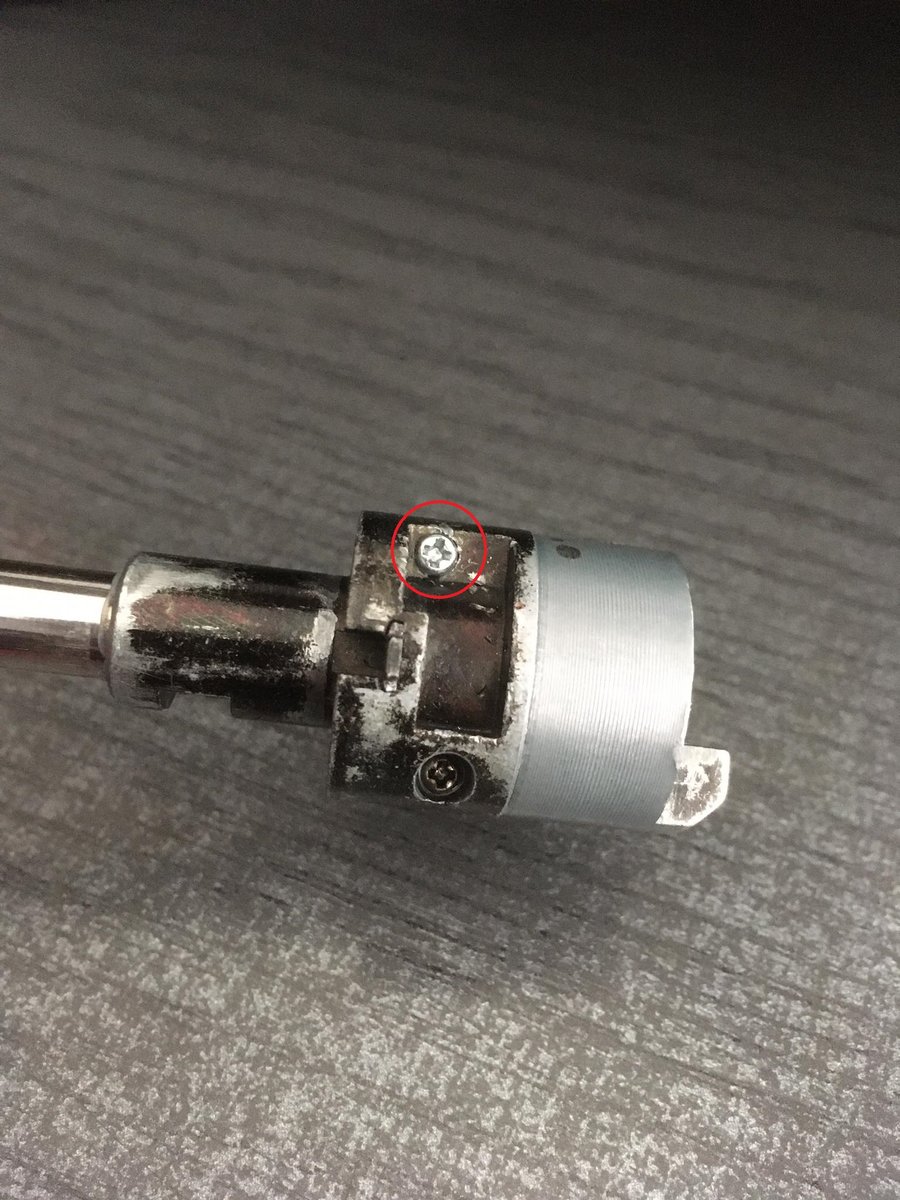

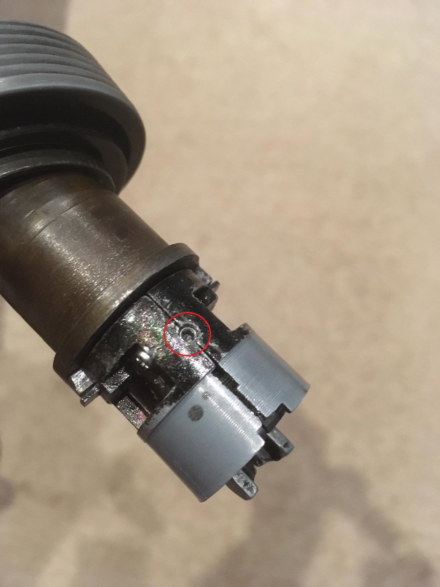

Tak na szybko i z ostatniej chwili.... Jak wiadomo jedna z bardziej wkurzajacyh rzeczy w gazowkach od WE jest umiejscowienie regulacji HU. Od jakiegoś czasu wymyśliłem jak można to przerobić i ostatnio udało mi się to zrobić - opisze krotko etapy tej modyfikacji:
1. Dodanie drugiej śrubeczki - aby poprawić szczelności oraz docisk, komora jest teraz sztywna i nie ma nigdzie luzów.
2. Wykręcenie oryginalnej szczekuszki (mogla by w zasadzie zostać tylko po co ?) i nawiercenie nowej dziurki na  nowa śrubkę regulacyjna w odpowiednim miejscu. Nie ma zbyt wielkiego marginesu błędu wiec trzeba zrobić precyzyjnie.
3. Dobranie nowej śrubeczki która musi być krótsza i ja akurat wybrałem tez troszkę grubsza.
4. Wywiercenie dziurki w delta ringu oraz przewodzie gazowym
Regulacja działa idealnie i dzięki troszkę grubszej śrubce z trochę większym oporem dzięki czemu raczej nie ma obaw ze ustawienie zmieni się pod wpływem wstrząsow. Regulacji możemy dokonywać teraz w każdym momencie w trakcie strzelania co zdecydowanie ułatwia sprawę.
