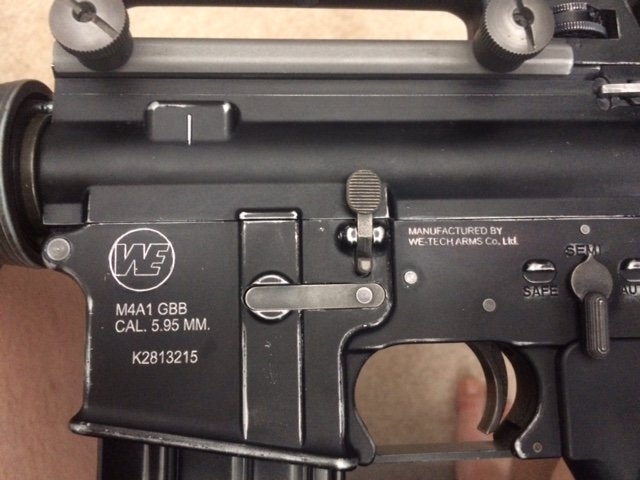

Zrobilem laser ale nie do konca bylem zadowolony z tego efektu u mnie.... wiec cos ostrego do reki i uzyskalem taki efekt :IMG_0364.JPG.ee39b700c17260bdbc9ad4d5882f4317.JPG

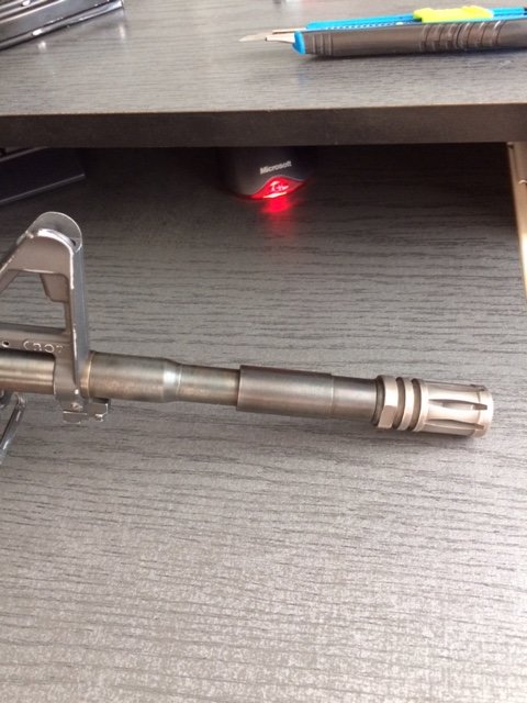

A przy okazji pochwale sie stalowa lufa zewnetrzna, ktora wytoczyl mi znajomy ;)

Jesli chodzi o problem blokowania sie zamka to tyczy sie on zarowno samego przycisku bolt catch jak i plytki w magazynku. Czasem pomaga jedno czasem drugie ale najlepiej zrobic obie te rzeczy, wtedy mamy pewnosc. Bolt catch - wiadomo podkladki, plytki do magow najlepiej kupic stalowe od ra techa - kosztuja chyba 3$ ale nie wiem czy sa jeszcze dostepne. Mozna tez lekko podpilowac jedno miejsce w tym mechanizmie ale jako ze to znal to pytanie na jak dlugo...
a tak przy okazji z mojego postu wczesniejszego znieknelo gdzies foto grawerki wiec dodaje jeszcze raz.
Edited by maciekSTW
Posted
To i ja się pochwalę :) Wyszło taniej niż kupowanie VFC na licencji! :D
