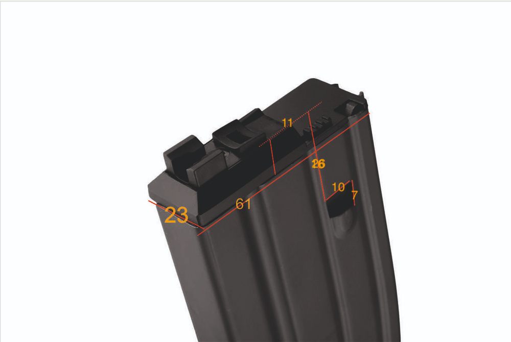

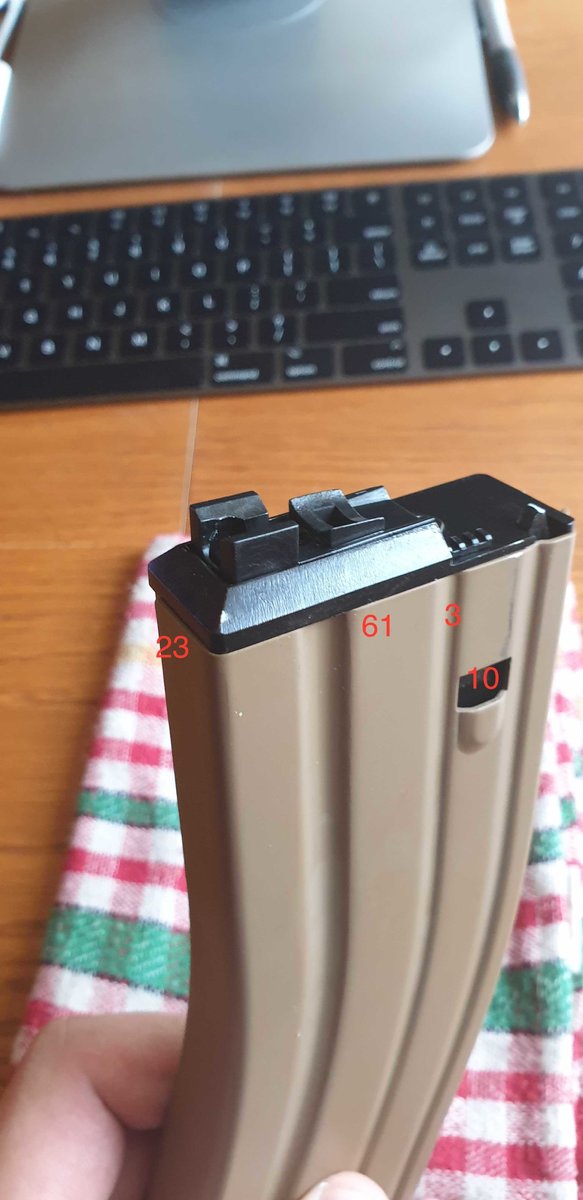

Godzinę temu, FlorChuck napisał:
Mam proźbę czy mógłby ktoś dla mnie wymierzyć magazynek do m4 open bolt szczególnie miejsca zaznaczone na czerwono na obrazku. lub czy ktoś ma na sprzedaż magazynek na GG.
Co prawda nie m4, a SCAR L, ale tez WE i chyba magazynki sa takie same,
tutaj masz nowki jakbys chcial: https://www.specshop.pl/product-pol-9311-WE-Magazynek-M4-M16-SCAR-Green-Gas-Open-Bolt-TAN.html
Pomierzylem wymiary swojego, wymairy w mm +- 0.5mm, mierzone suwmiarka
Edited by SigmaPLK
Posted (edited)
lap ;) wysokosc tam jest 26 jak cos, pomylka i naniesione drugi raz
a i cala dluga szerokosc 61 jes liczona bez wypustki takiej, ktora ma 5mm jakies (na zdjeciu widac 2 takiepiny wystajace)
Edited by SigmaPLK

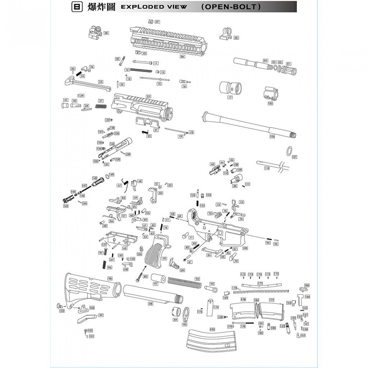

Cześć,
Mocno chodzi za mną replika gbb i początkowo celowałem w Umarex/VFC HK416 gbb ale widzę, że jest problem z kompatybilnością magazynków i nigdzie nie mogę znaleźć informacji o zasilaniu co2.
Z tego powodu mój wzrok kieruję w stronę WE HK416 open bolt. Temat prześledziłem i widzę, że od 2009r odrobinę zostało wprowadzonych.
Niestety wiele linków i grafik, które zostały tutaj udostępnione już nie działają.
Obecnie taiwangun ma w ofercie HK416 open bolt z opisem, że w replice została zamontowana stalowa lufa zewnętrzna, aluminiowy korpus, suwadło, bolt catch, pokrywa okna wyrzutowego, piny montażowe, zaczep rączki przeładowania zostały wykonane ze stali.
Znalazłem też schemat WE i bardzo bym prosił o wskazanie, które elementy trzeba wymienić tak aby to wszystko miało ręce i nogi. ( Wierzę, że przyda się to dla potencjalnych nabywców WE w przyszłości i pozwoli zebrać wszyatkie istotne informacje na świeżo)
Głównie interesuje mnie zasilanie na co2 z racji tego, że posiadam kwc 1911 gbb co2 od ok 5lat i strzela wyśmienicie nawet w niskich temperaturach. Replika full stock.
Liczę się z kosztami i wiem, że gbb to nie aeg i replika będzie wymagała specjalnego traktowania.
DOmyślam się, że zespół spustu jest do wymiany na stalowy od ra-techa. Proszę Was o wskazanie numerów ze schematu co jeszcze jest do wymiany tak aby się cieszyć sprzętem nie martwiąc się kiedy ZnAl odmówi posłuszeństwa.
Oczywiście nie ma rzeczy nieznisniezniszczi wiem, że strzelanie z gbb w dodatku co2 jest znacznie droższe od aeg ale kwestię finansową spycham na dalszy plan.
Posted
Też lecę na GG, ale na starcie bym wrzucił NPAS, dobra lufa (pdi,edgi) nie bój się ciasnej lufy, możesz nawet 5,98 wrzucić. W zależności od długości lufy zastanowiłbym się nad portami. Gumka od MP (aktualnie używam autobota z dystanserem omega jestem zadowolony), części mechanizmu wymieniałbym dopiero jak się zaczną psuć.
