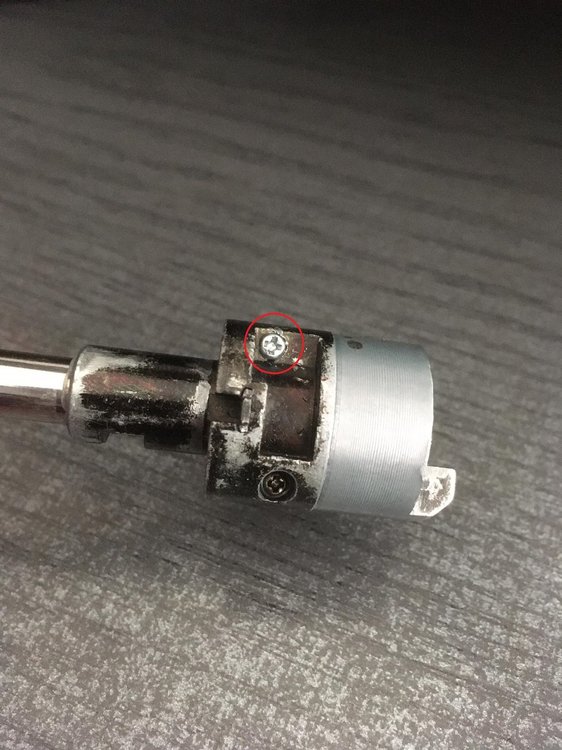

No ta regulacja to chyba największa wada. Przez dust cover to jest niezła gimnastyka. Ja na razie wpadłem tylko na to, że zrobiłem sobie długi kluczyk. Wyciągam bolta i kluczykiem dostaję się od tyłu.

Posted
Mnie się udało załatwić to całkiem głupio, ale działa. Wystarczy, że zablokuje suwadło z tyłu, wkładam torxa co kiedyś dostałem do wymiany szybki w telefonie i kręcę :D Jest on jakby nieco mniejszy od imbusa który tam pasuje, ale włożony pod kątem kręci bezproblemowo.

4. co do ustawiania HU, rzeczywiscie gorzej juz nie mogli tego wymyslec i nie ma na to zbyt wielu patentow. Ja zrobilem sobie male narzedzie na zasadzie przegubu elastycznego, w tym celu uzylem sprezynki. Dzieki temu po odciagnieciu suwadla i dzwigni przeladowania moge w miare swobodnie regulowac HU.
