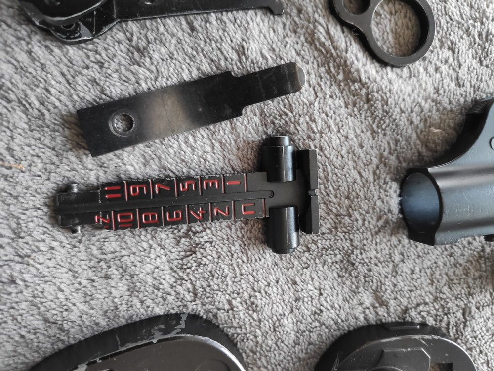

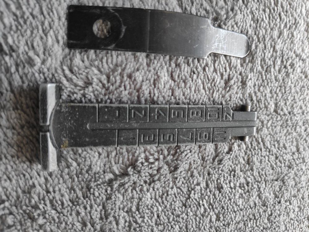

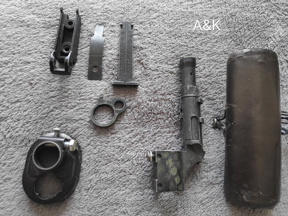

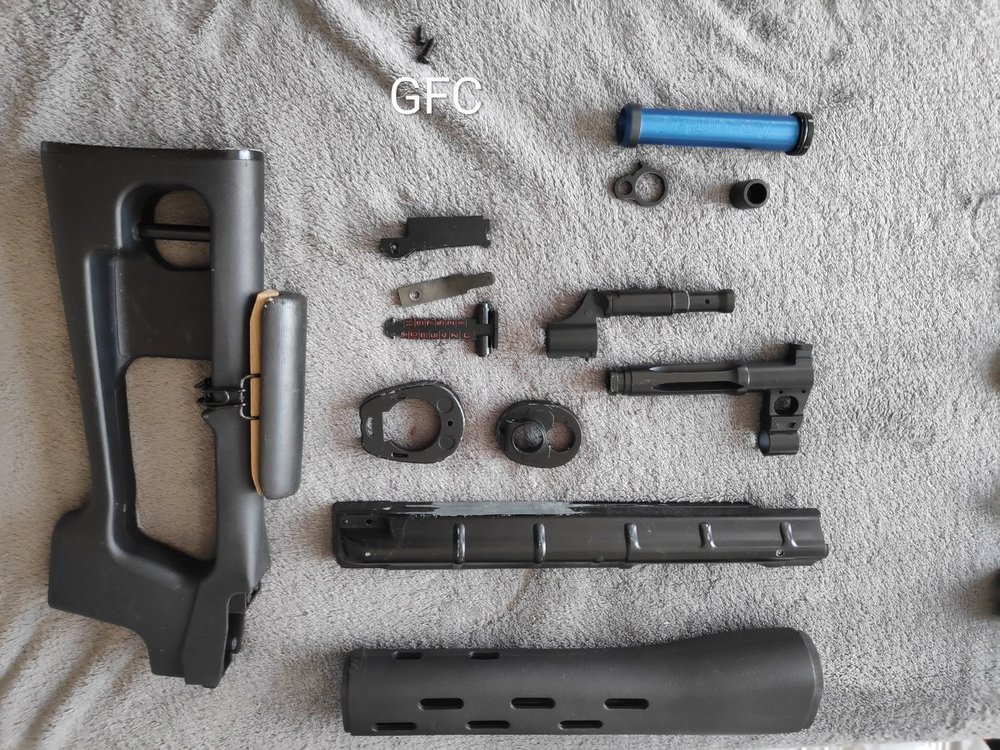

Cześć !
Wie ktoś ,czy części od SWD GFC pasują do SWD A&K? Chodzi mi dokładnie do o szczerbinke ,zespół spustowy i ewentualnie lufe zewnętrzna. Pytam ,bo mam możliwość kupna
Posted
Cześć !
Pasują, to jest to samo.
