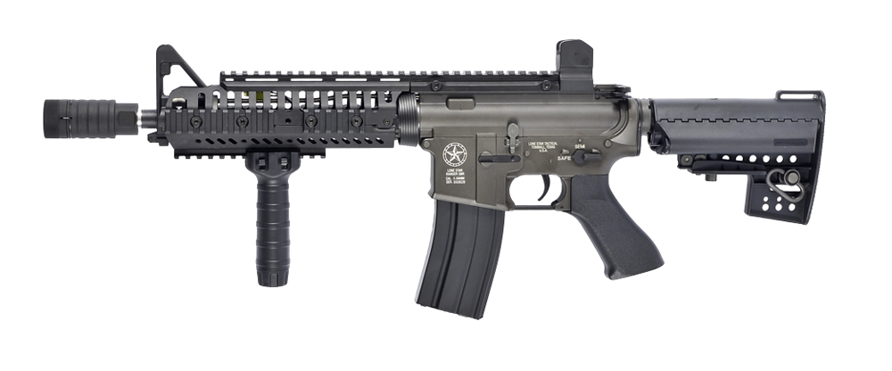

wojtas0305 Posted February 17, 2017 Report Share Posted February 17, 2017 (edited) Hej, kojarzycie może jakiegoś producenta, który ma w ofercie taki front jak ma Lone Star Ranger SBR - rozchodzi się o to, że wg ich manuala ten front się otwiera (dolna część idzie w dół) i mieści się w nim bateria. Chciałbym zmienić w swoim Lone Star Border Patrol SBR front na coś z RISami, a nie koniecznie widzi mi się przerzucanie kabli do tyłu (z przyczyn użytkowo-estetycznych). Edited February 17, 2017 by wojtas0305 Quote Link to post Share on other sites
Rogaś Posted February 17, 2017 Report Share Posted February 17, 2017 King Arms CASV. Quote Link to post Share on other sites

Cumak Posted August 29, 2017 Report Share Posted August 29, 2017 (edited) Mam tego Lone Star Rangera. Na razie razie stock i powiem tak: Na CQB to trochę ciężkawy, na las faktycznie za mało, cyngiel zaczął mi się trochę zacinać ale do naprawy. Generalnie nie mam porównania do innych. Jestem zadowolony bo to solidna konstrukcja ale niedosyt. Do wymiany będzie: - gumka - lufa - zestaw cylindra - tłok - kable - mosfet Kalkuluję, że jeszcze dołożę z 600 -1000 w zależności od części. Jak wpadasz czasami do Wawy na strzelanki to mogę dać ci się pobawić. Edited August 29, 2017 by Cumak Quote Link to post Share on other sites
