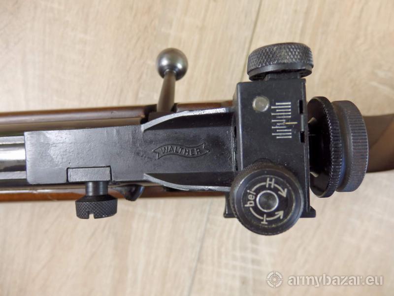

Miałem ostatnio "przyjemność" strzelać z kbks na 50m, ale nie szło mi najlepiej... Na 20 strzałów nie trafiłem w tarczę ani razu i z podkulonym ogonem zmyłem się ze strzelnicy. Co ciekawe, strzelałem wcześniej z kałacha i wszystko mi wchodziło. Prawdopodobnie niewłaściwie używałem przyrządów celowniczych, więc mam prośbę - czy może mi ktoś opisać jak to działa?

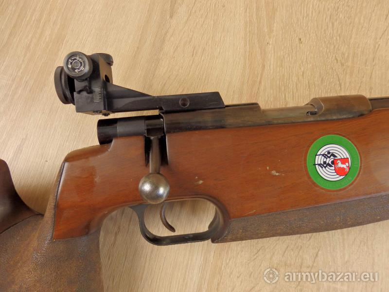

Wiem oczywiście ogólnie o co chodzi w ułożeniu muszki i szczerbinki, bo to chyba każdy wie, ale w kbks jest taki celownik: http://www.strzelnic...l/cm2muszka.jpg, a przy zamku takie coś: http://www.armybazar...722p6030117.jpg albo takie: http://www.armybazar...721p6030120.jpg - gdzie tam szczerbinka? Próbowałem przez to patrzeć na różne sposoby, ale nic nie wchodziło. W domu doczytałem, że w kbks często jest tzw przeziernik, ale ja go tam chyba nie widziałem.

Do niczego nie przytulasz oka, do lunety, do dioptera czy do szczerbinki, chyba że chcesz się go pozbyć. Tu obowiązuje taka sama zasada jak przy zwykłych przyrządach otwartych - masz mieć ostrość na diopterze i przezierniku, odległość ustaw sobie tak coby wygodnie było i pilnować położenia tarczy, ma być na środku.
Oho, mamy tu znawcę XD. Z takimi radami to panie kulego...
Oczywiście ostrości nie masz mieć na diopterze ani na przezierniku (który jest elementem dioptera). Z resztą ciężko z odległości tych iluś cm złapać ostrość na nim :|. Ostrość ma być na muszce. Dzięki małemu otworowi przeziernika- przy celowaniu z takich przyrządów mamy przedłużona głębię ostrości więc cel też jest "prawie" ostry ale zasada jest taka, że ostrość na muszce.
