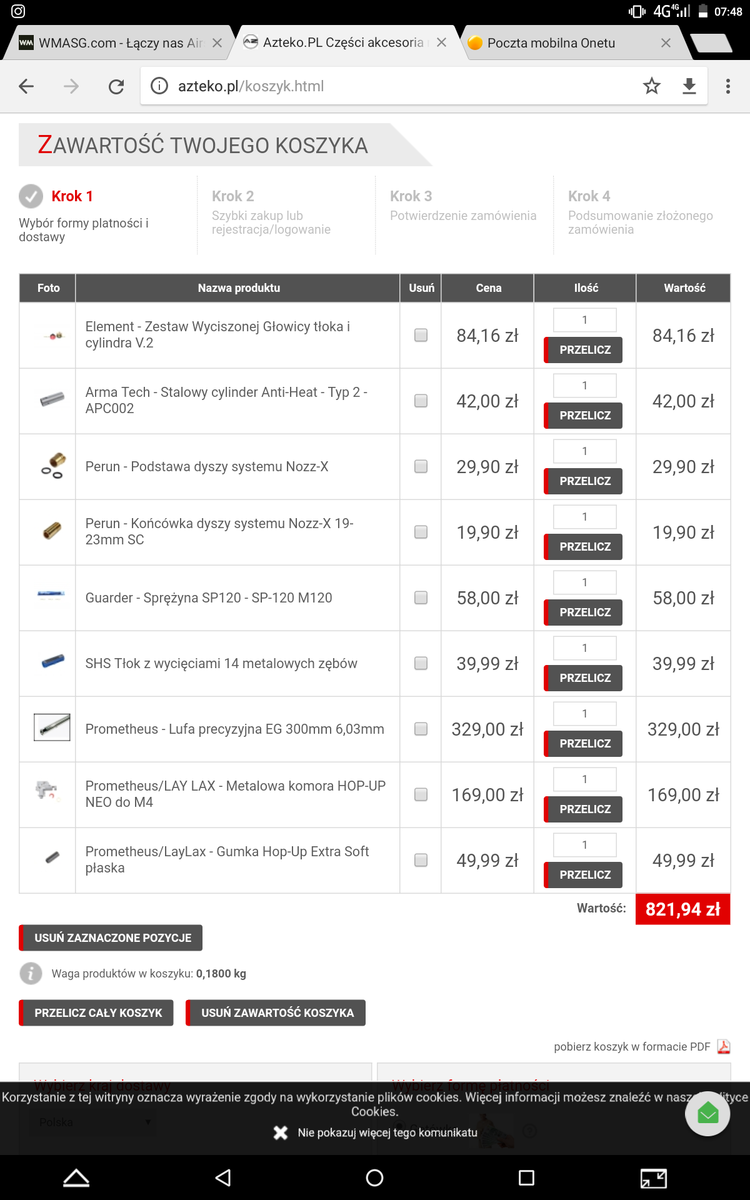

tmalik86 Posted June 28, 2018 Report Share Posted June 28, 2018 Taki zestaw do siebie będzie pasować? Quote Link to post Share on other sites
wallop Posted June 28, 2018 Report Share Posted June 28, 2018 (edited) Kup i sprawdź. Nikt Ci tego nie powie. Jednak widzę, że w ogóle nie czytasz tego forum, a szkoda. Zestawy wyciszonej głowicy tłoka i cylindra - do śmieci Regulowana dysza Perun - do śmieci Tłok SHS z wycięciami - do śmieci Lufa prometheus - nie wiadomo z jakiej partii, satynowa do śmieci Nie widzę sensu kupowania do specny komory wartej 170zł - do śmieci Edited June 28, 2018 by wallop Quote Link to post Share on other sites

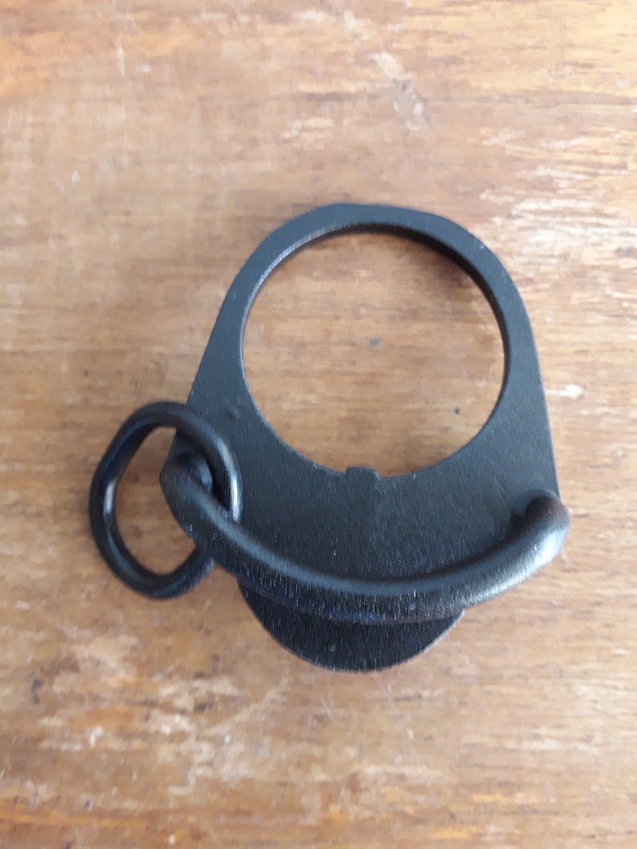

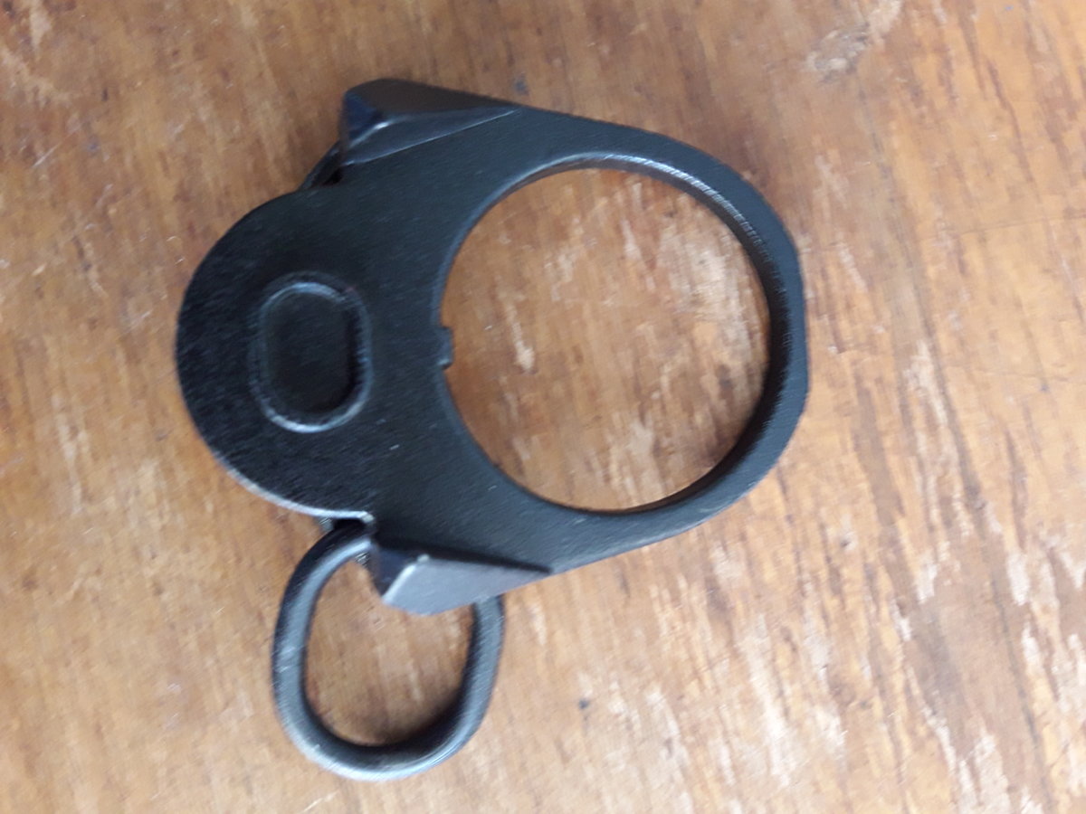

Bunkier Posted July 26, 2018 Report Share Posted July 26, 2018 Cześć. Potrzebuje małej pomocy. Niestety niema mnie w domu i nie mogę sprawdzić. Jaki ma być kształt ucha do jednopunktu? Rozchodzi się o te wycięcia pod prowadnicą kolby ;) Może ktoś dać foto Quote Link to post Share on other sites
sir_Misiek Posted July 31, 2018 Report Share Posted July 31, 2018 On 7/27/2018 at 1:32 AM, Bunkier said: Cześć. Potrzebuje małej pomocy. Niestety niema mnie w domu i nie mogę sprawdzić. Jaki ma być kształt ucha do jednopunktu? Rozchodzi się o te wycięcia pod prowadnicą kolby ;) Może ktoś dać foto Quote Link to post Share on other sites
sir_Misiek Posted August 2, 2018 Report Share Posted August 2, 2018 Tylko raczej odpiłuję to stukające ucho. A zawieszkę zrobię z parakordu. Quote Link to post Share on other sites
