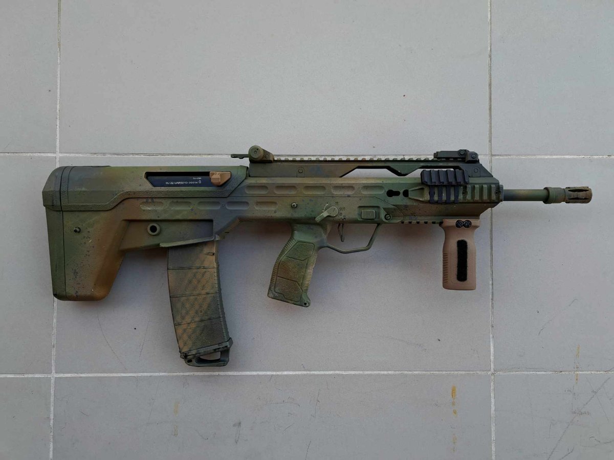

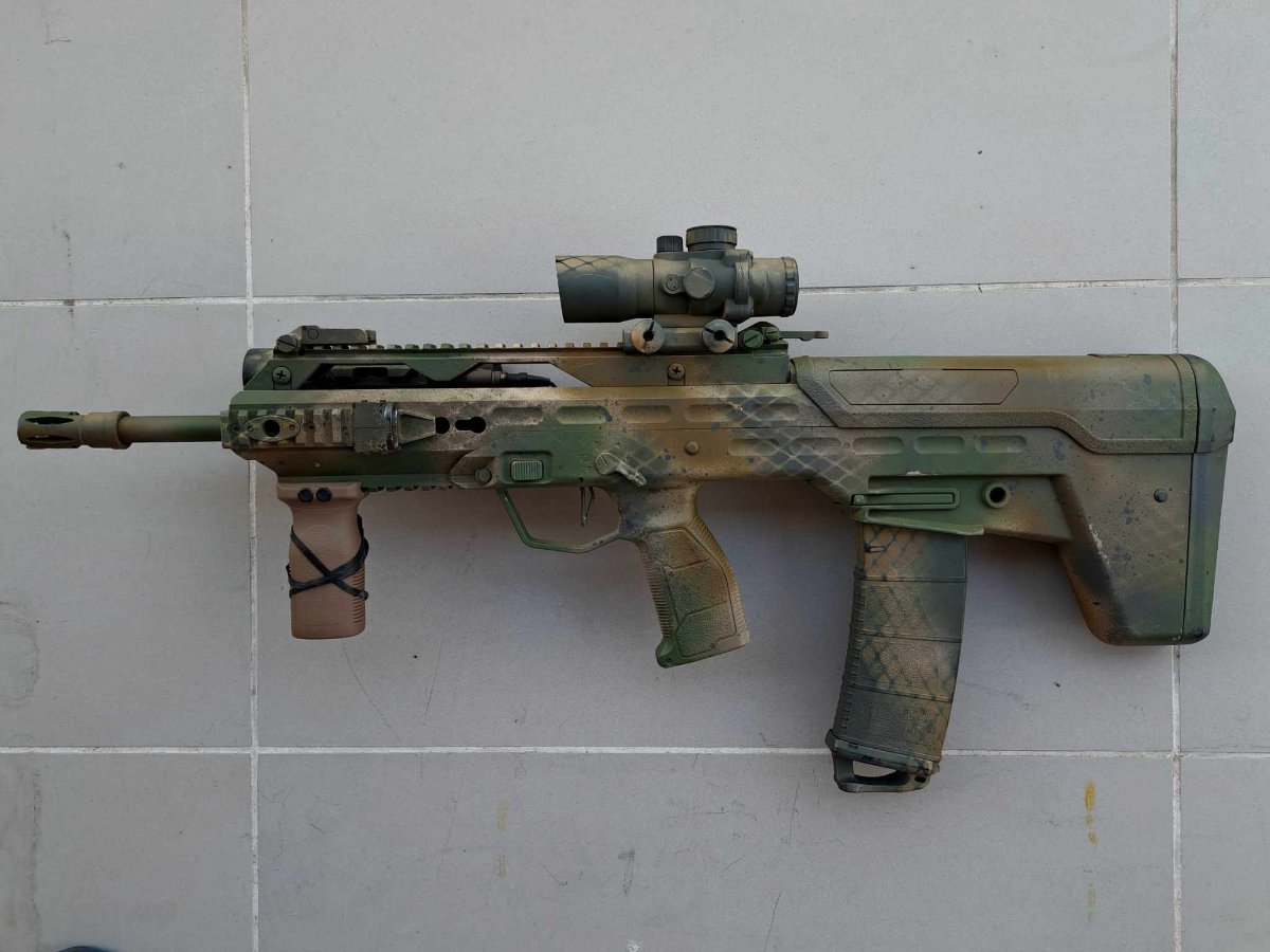

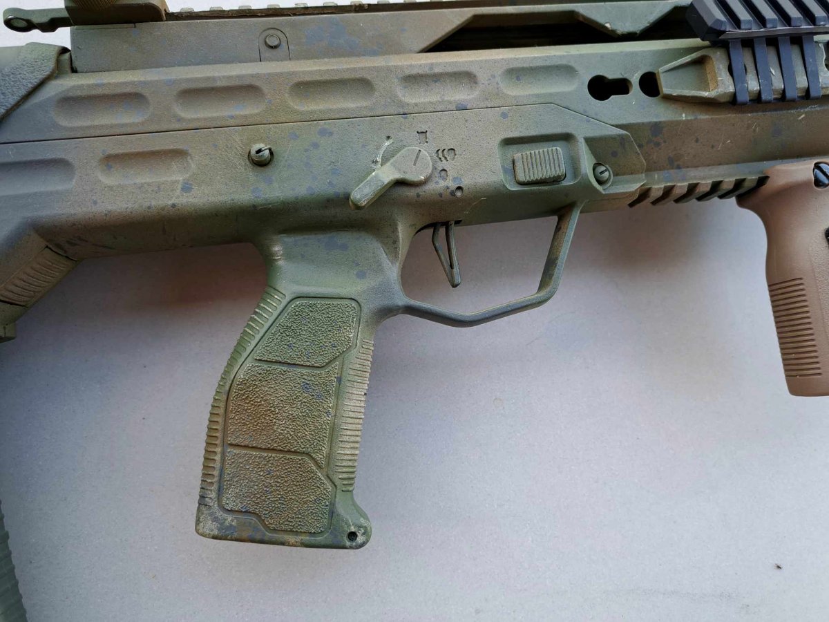

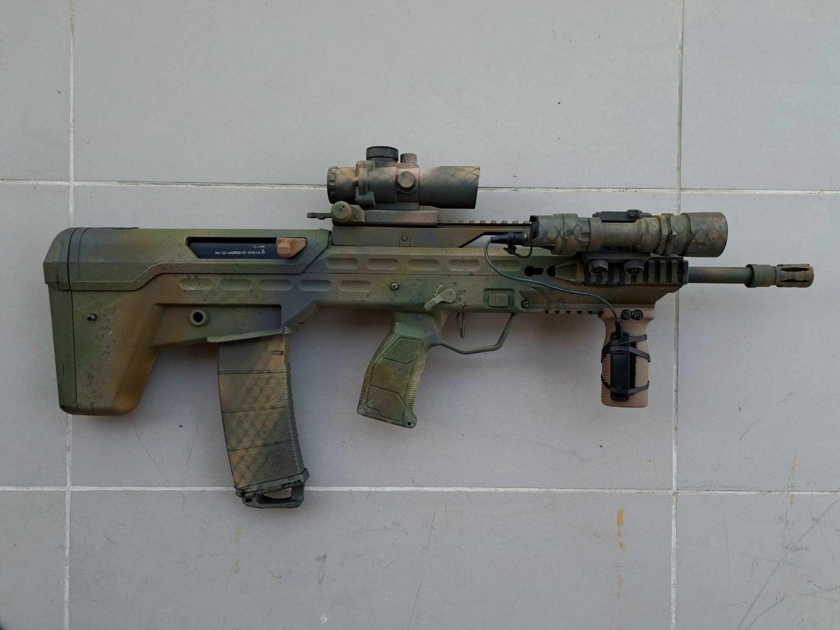

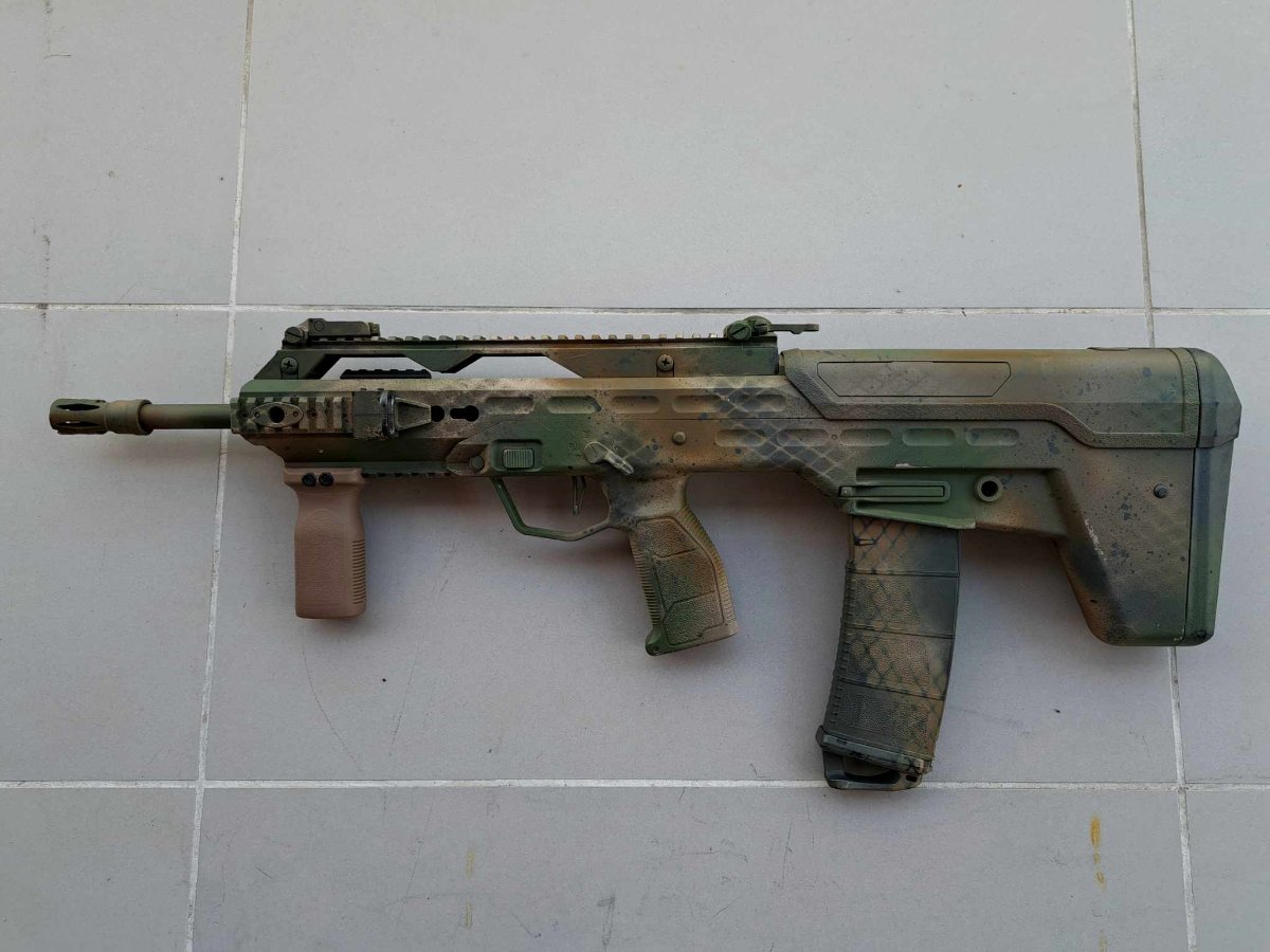

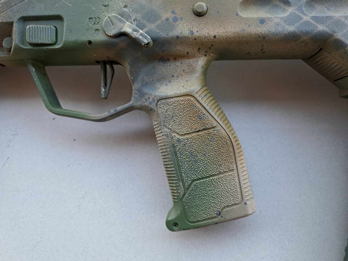

asgszczepan Posted October 17, 2023 Report Share Posted October 17, 2023 (edited) Witam, odkopie temat , wrzucam fotki przerobionego Uara przeze mnie ;) troche go powycinałem, i wstawiłem szyne od g36 , a takze ucialem chwyt ktory byl niewygodny i wstawiłem chwyt A2 od Msbs Grot. :) tak to sie prezentuje, przedluzona lufa i siedzi w srodku 455 mm . Calosc skręcana na sruby, praktycznie bez kleju sie to trzyma. Szparki powstałe przy montazu chwytu zaszpachlowane . Problem długiego spustu rozwiązałem podklejajac kostke z tworzywa na dzwigni spustu pod bezpiecznikiem i skrocilem jego droge o polowe. teraz jest idealnie ;) Edited October 17, 2023 by asgszczepan Quote Link to post Share on other sites
