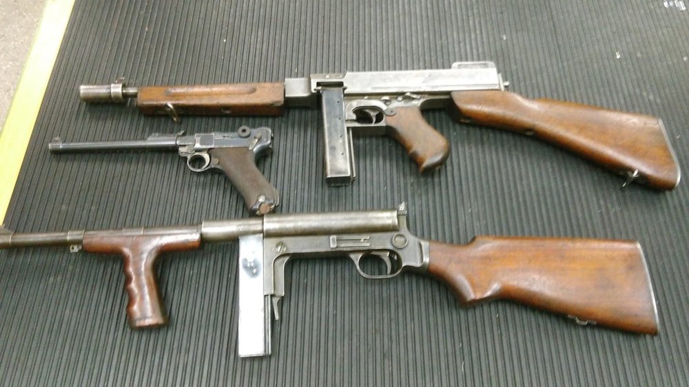

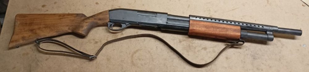

Kolejny Mosin produkcji Zeba, tym razem wersja snajperska (czeka jeszcze na optykę):
I zdjęcia mojego MP41 SRC po zabiegach:
Edited by wania56
