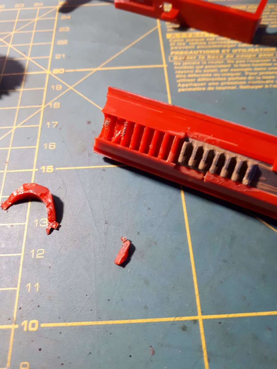

Uważaj z SP130 Guardera, ona nie mieści się przy podwójnym łożyskowaniu. W VFC Avalon masz łożyskowaną prowadnice sprężyny, a w tloku jest wkładka ślizgowa o grubości łożyska. Przy tej sprezynie polecą zęby albo tłok. Lepiej kup S130+ od Modify, da te same fps a nie bedzie problemu. Wracając do tematu, właśnie mam na serwisie VFC Avalon i Krytaca, jeśli miałbym wybierać to bym brał VFC, lepsza lufa, gumka HU, reszta jest podobnie, w obu dobre zębatki, silnik, wbudowany mosfet, rotacyjne komory HU. W Krytacu nieuszczelniona dysza, slaba głowica tłoka i standardowy tłok. W VFC profilaktycznie do wymiany tłok, w tej co mam na serwisie urwało cały tył przy 0 stopni.
