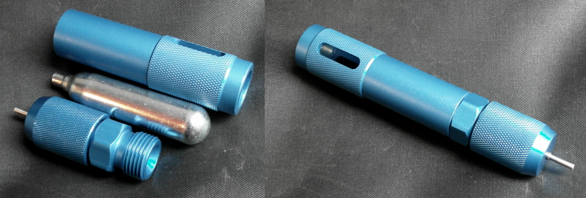

Basil Posted June 23, 2025 Report Posted June 23, 2025 Udzielę się w temacie z 2 powodów: 1. Żeby się nie zamknął automatycznie, bo możliwe że niedługo tu coś wrzucimy... ;) On 10/18/2022 at 10:33 PM, Cortes said: Dziś szukałem w necie urządzenia do ładowania łusek granatów z nabojów CO2, ale niestety nie znalazłem. Jakby ktoś coś wiedział, to proszę o namiar 2. Adapter CO2 -> Green Gas. Robi dokładnie to, jak brzmi (jaki jest koń każdy widzi); ale kosztuje krocie (200-300 zł). Kapsułę CO2 ładuję się do środka i skręca (przebijając plombę), a gaz ulatnia się dopiero przy ładowaniu w porcie na GG. Istnieją też bogate wersje z ciśnieniomierzami i zaworami. Quote
PolishPartizan Posted June 26, 2025 Report Posted June 26, 2025 W dniu 23.06.2025 o 22:00, Basil napisał: 2. Adapter CO2 -> Green Gas. Robi dokładnie to, jak brzmi (jaki jest koń każdy widzi); ale kosztuje krocie (200-300 zł). Kapsułę CO2 ładuję się do środka i skręca (przebijając plombę), a gaz ulatnia się dopiero przy ładowaniu w porcie na GG. Istnieją też bogate wersje z ciśnieniomierzami i zaworami. Tu jedna uwaga i sprostowanie - TO NIE JEST ADAPTER CO2 na GG!!! NIE MOŻNA ładować CO2 do granatów, które są wyłącznie Green Gas! Może to skutkować trwałym uszkodzeniem granatu. Aczkolwiek jako sam adapter do CO2 to jest to opcja bardzo dobra, ale kosztowna. Jeśli chodzi o granaty możliwe do załadowania to polecana jest firma Madbull głównie - mają granaty, które są specjalnie przystosowane pod CO2, a różnica w cenie pomiędzy klasycznym granatem firmy ASG, a Madbull, jest spora. Quote
Vlad Posted June 28, 2025 Report Posted June 28, 2025 Mam taki adapter i niestety jest do d... Uszczelki wypadają i łatwo je zgubić w terenie . Z kolei testowałem nowy granat na CO2 z kulkami piankowymi i zasięg b mały. Aby uzyskać zasięg musi być to szczelne. TAGin tylko to zapewnia lub podobna konstrukcja. Wniosek łatwo i taniej arty nie da się zrobić Quote

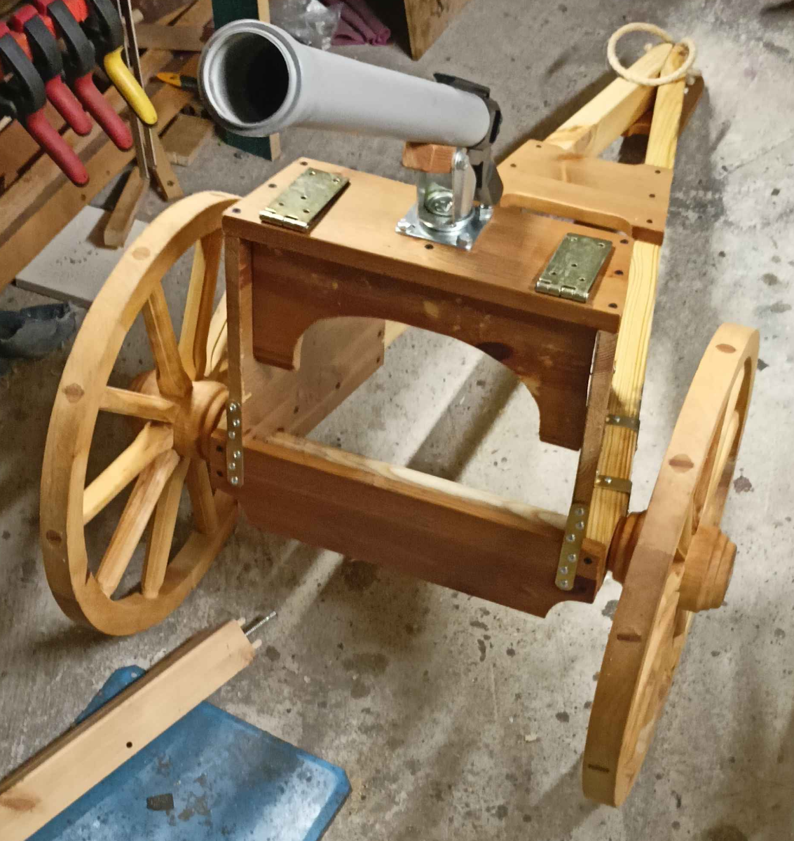

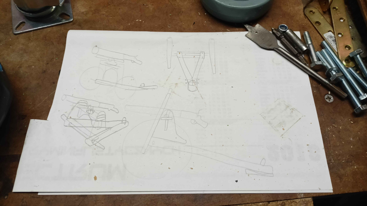

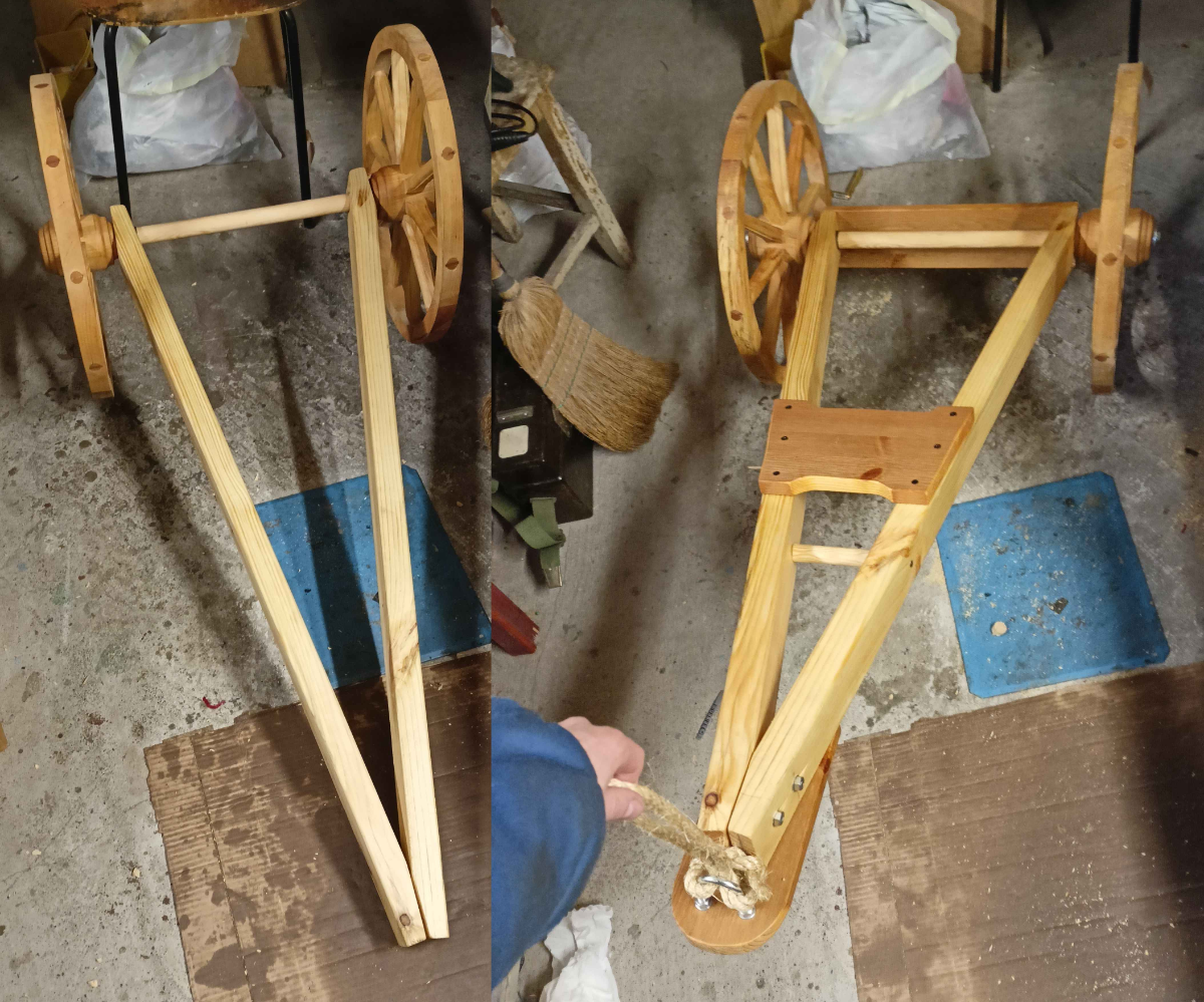

Basil Posted April 20 Report Posted April 20 On 6/23/2025 at 10:00 PM, Basil said: Udzielę się w temacie z 2 powodów: 1. Żeby się nie zamknął automatycznie, bo możliwe że niedługo tu coś wrzucimy... ;) Apropos... na grę "Łuck" która miała być oryginalnie w 2025 roku chcieliśmy z Partizanem przygotować armatę. Niestety, gra nie doszła do skutku, przez co moje moce przerobowe skupiłem na przygotowaniu się na "Bataan". Ale gdy Domin najpierw ogłosił Uścieczko, a potem przełożył je na dogodny dla mnie termin, skupiłem się na zbudowaniu faktycznie czegoś co chociaż przypomina armatę. Zaczęło się od ambitnego rysunku koncepcyjnego: Potem zaczęło się składanie. Laweta jest zbudowana z belek z Castoramy, ozdobnych drewnianych kół z Allegro, oraz resztek drewna które miałem pod ręką; głównie kawałków mebli i jakichś wałków. Koła zamontowane zostały do osi poprzez nawiercenie w nich dziury i osadzenie na rurce która jest nogą od stołu o zewnętrznym fi 30 mm (rozmiar wiertła do drewna) oraz wewnętrznym fi 28 mm (standardowa grubość wałków ze sklepów budowlanych). Do tego została zamontowana platforma, na której za uchwyt obrotowy robi montaż od kółka do mebli; z przodu są jeszcze montaże na tarczę ochronną. Sama armata to granatnik Cyma M052 z nasuniętą rurą kanalizacyjną jako lufa (wiem, ambitne). Nie ma jakiejś niesamowitej mocy miotania, ale działa - strzela, łatwo się ładuje, jakoś te kulki lecą. Jest to więc jakaś podstawa do przyszłego rozwoju. Skończona i pomalowana całość z okutymi kołami prezentuje się całkiem nieźle: I może nie strzela jakoś mocno, to te kulki lecą dobre 30-50 metrów zależnie od mocy granatu i ilości kulek. Najważniejszy był efekt psychologiczny, bo na "Uścieczku" wojska CK bały się podchodzić do okopów ze strony armaty. Więc jakieś działanie ma! Potencjał rozwojowy: W lufę można by wstawić lufę wewnętrzną żeby oszczędzić gaz i lepiej napędzić kulki, lub lufę na inny typ pocisku, lub z gwintowaniem. Z granatu na CO2 można zasilić całość tak, by wyrzucała inny pocisk - np. piankową piłeczkę czy petardę. Całą lufę z granatnikiem można zdjąć i wymienić w przyszłości na inny system; zamontować na lawecie CKM lub armatę PPanc. Na pewno będę to jakoś rozwijał, więc zobaczymy co z tego wyjdzie. Quote
