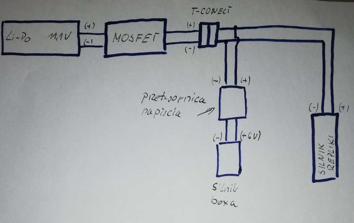

Viader Report post Posted December 27, 2018 Panie i Panowie, czy ktoś ma może schemat kabli tak aby box i GB był zasilany z jednego lipo (11v / 30c) oraz box pracował odrazu jak spust będzie wciśnięty. Widziałem gdzieś na FB coś takiego wraz z jakimiś diodami, ale nie mogę teraz znaleźć :( Quote Share this post Link to post Share on other sites

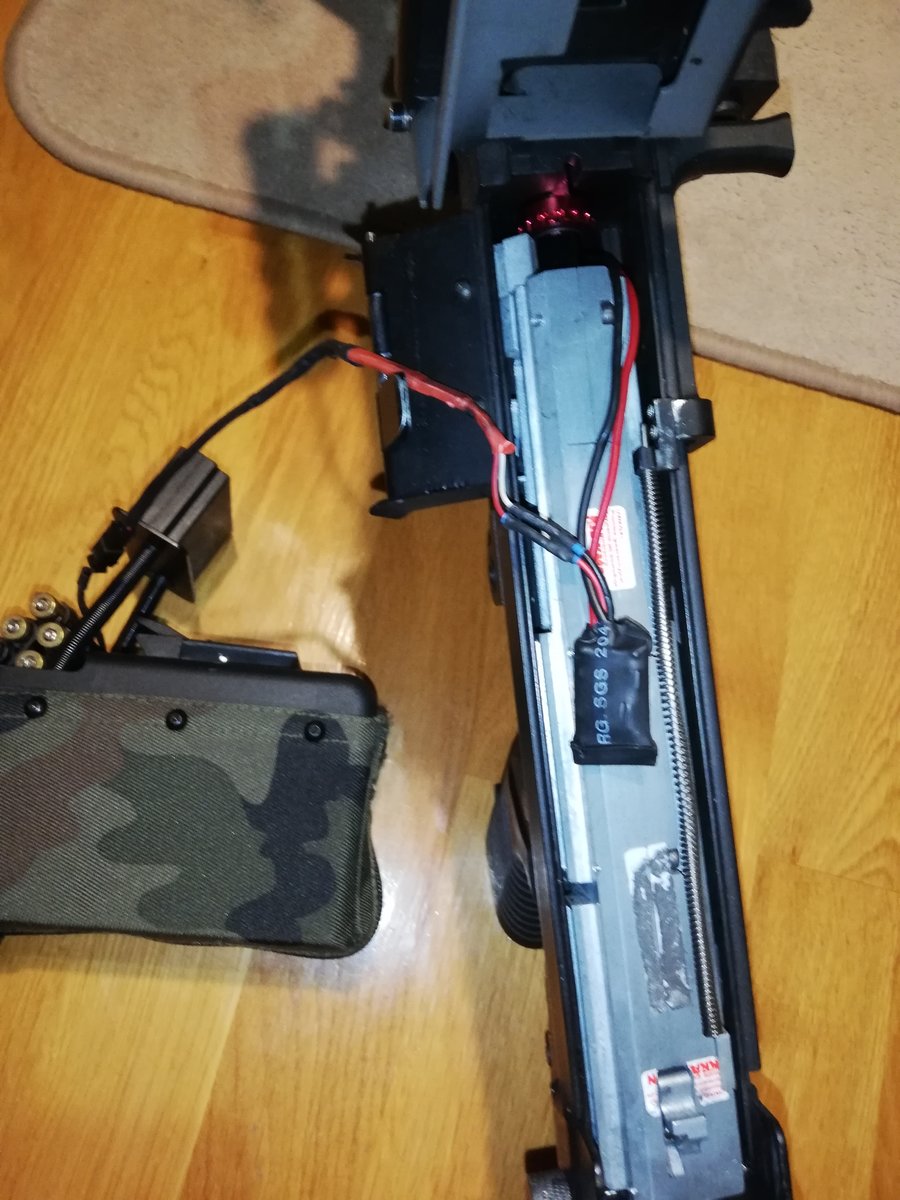

zenek65 Report post Posted December 29, 2018 Cześć, Ja opiszę to na swoim przykładzie. Aku pod MOSFET - to wiadomo - za na kostce T-conect skąd wychodzą kable do silnika przylutowałem dodatkowy obwód do zasilenia boxa. W ten obwód wpakowałem przetwornice (taka zwykła STEP-DOWN za kilka zł na Alle...gro) aby obniżyć nap na silniczek w magazynki na ok 5V. W zamyśle ma to wydłużyć jego żywotność. A dalej to z tej przetwornicy bezpośrednio kabelki do tego właśnie silniczka. Tak to wygląda w obecnej wersji. Poprzednio ten dodatkowy obwód wychodził ze styków silnika repliki, ale były ciągle problemy z ułożenie kabli wzdłuż GB. Quote Share this post Link to post Share on other sites
Viader Report post Posted December 30, 2018 Dziękuję zenek65, mam tylko dwa dodatkowe pytania: 1. Czy ta przetwornica się nada https://botland.com.pl/pl/przetwornice-step-down/1587-przetwornica-step-down-5v-3a-ubec-buzzer.html?search_query=step+down&results=123 2. Sterowanie nadal jest poprzez Sound control lub Auto. Tak? Quote Share this post Link to post Share on other sites
Viader Report post Posted December 30, 2018 Nie mogę edytować, ewentualnie czy to się nada https://www.gimmik.net/Stabilizator_napiecia_BEC_2A_5V,o,18633.html Quote Share this post Link to post Share on other sites
zenek65 Report post Posted December 30, 2018 Ta pierwsza przetwornica ma buzer - :) zbędne. Ja mam to: https://allegro.pl/przetwornica-step-down-buck-mp1584-0-8v-20v-3a-i7261270237.html Sterowanie - no przecież chciałeś mieć podkrecany mechanizm boxa na spust. Po podłączeniu obwodu bezpośrednio na silniczek w boxie uruchamiasz go razem z silnikiem repliki. Ja mam przełącznik w pozycji OFF. Po podłączeniu maga do repliki można na moment przełączyć na AUTO aby wstępnie podać kulki do komory. I to wszystko (SOUND CONTROL nie używam bo urywał mi się mikrofon i miałem dosyć lutowania). Nie chce mi się rozbierać repliki aby pokazać na fotkach tak namacalnie, ale chyba dasz sobie radę ;) A i jeszcze taka mała uwaga. Zwróć uwagę na poprawne podanie napięcia na silniczek, bo będzie kręcił w przeciwnym kierunku. No i wstaw jakieś złącze przed boxem aby była możliwość jego odłączenia. Quote Share this post Link to post Share on other sites
Viader Report post Posted December 30, 2018 1 godzinę temu, zenek65 napisał: Ta pierwsza przetwornica ma buzer - :) zbędne. Ja mam to: https://allegro.pl/przetwornica-step-down-buck-mp1584-0-8v-20v-3a-i7261270237.html Sterowanie - no przecież chciałeś mieć podkrecany mechanizm boxa na spust. Po podłączeniu obwodu bezpośrednio na silniczek w boxie uruchamiasz go razem z silnikiem repliki. Ja mam przełącznik w pozycji OFF. Po podłączeniu maga do repliki można na moment przełączyć na AUTO aby wstępnie podać kulki do komory. I to wszystko (SOUND CONTROL nie używam bo urywał mi się mikrofon i miałem dosyć lutowania). Nie chce mi się rozbierać repliki aby pokazać na fotkach tak namacalnie, ale chyba dasz sobie radę ;) A i jeszcze taka mała uwaga. Zwróć uwagę na poprawne podanie napięcia na silniczek, bo będzie kręcił w przeciwnym kierunku. No i wstaw jakieś złącze przed boxem aby była możliwość jego odłączenia. Chciałem się upewnić i jeszcze raz wielkie dzięki za pomoc i informacje. Nadal mam kable orginalne w box'ie, zaczekam aż przyjdą części i wtedy wszystko przelutuję, bo dodatkowo muszę okablowanie zmienić na silikonowe. Quote Share this post Link to post Share on other sites
