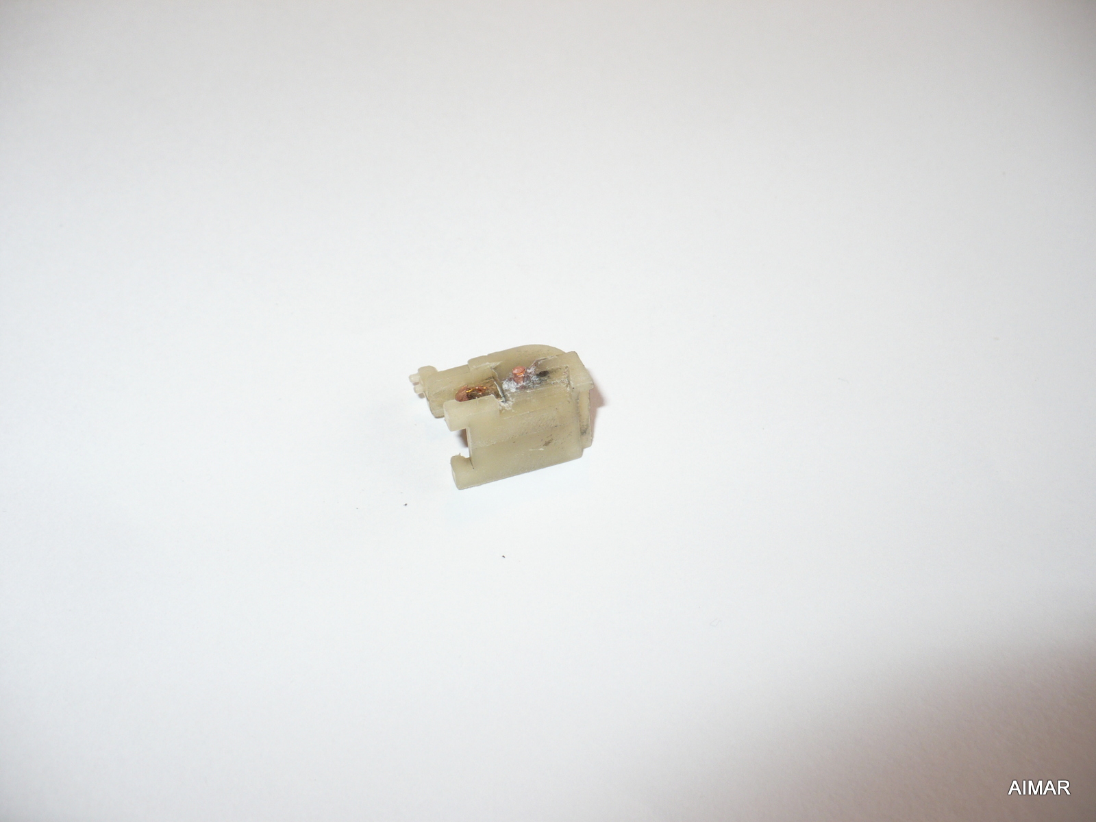

Aimar12 Posted June 16, 2012 Report Share Posted June 16, 2012 Mam zrobiony hair trigger w swoich replikach i jeszcze w jednej od znajomego. Sprawa nie jest trudna, ale wymaga poświęcenia trochę czasu. Należy odpowiednio odgiąć styki, lub wydłużyć element, który je zwiera. Zmodyfikować go również w ten sposób, by wcześniej odskakiwał. Ponadto zmodyfikować dźwignię przerywacza. Quote Link to post Share on other sites

Aimar12 Posted June 16, 2012 Report Share Posted June 16, 2012 dexterkrak, gdybyś grzebał w aeg'ach nie pisałbyś takich głupot, o jakie to proste. Jeżeli podeprzemy spust, to na "pojedynczym" replika strzeli tylko raz, bo język spustowy wracając nie złapie ponownie elementu odpowiedzialnego za zwieranie styków. Można by temu oczywiście zapobiec, modyfikując odpowiednio ten element. Po za tym niezbędna jest modyfikacja przerywacza, jak na zdjęciu. Wstawiając mikro styk mamy więcej pracy, bo trzeba się bawić z odpowiednim jego umocowaniem w kostce stykowej. A dogięcie styków zajmuje 30 sekund... Quote Link to post Share on other sites

Across321 Posted June 16, 2012 Author Report Share Posted June 16, 2012 (edited) Aimar, mógł byś napisać co dokładnie zrobiłeś, aby uzyskać czulszy spust? Widzę na twoich zdjęciach jest gb v.2, czy ta modyfikacja sprawdzi się również w gb v.3 ? Pozdrawiam :) Edited June 16, 2012 by Across321 Quote Link to post Share on other sites
Aimar12 Posted June 16, 2012 Report Share Posted June 16, 2012 W przypadku GB V.3 sprawa jest znacznie łatwiejsza i wystarczy wydłużenie elementu zwierającego styki. Przerywacz ognia nie wymaga żadnych modyfikacji. Postępuj wg opisu zajaszcze. Quote Link to post Share on other sites
