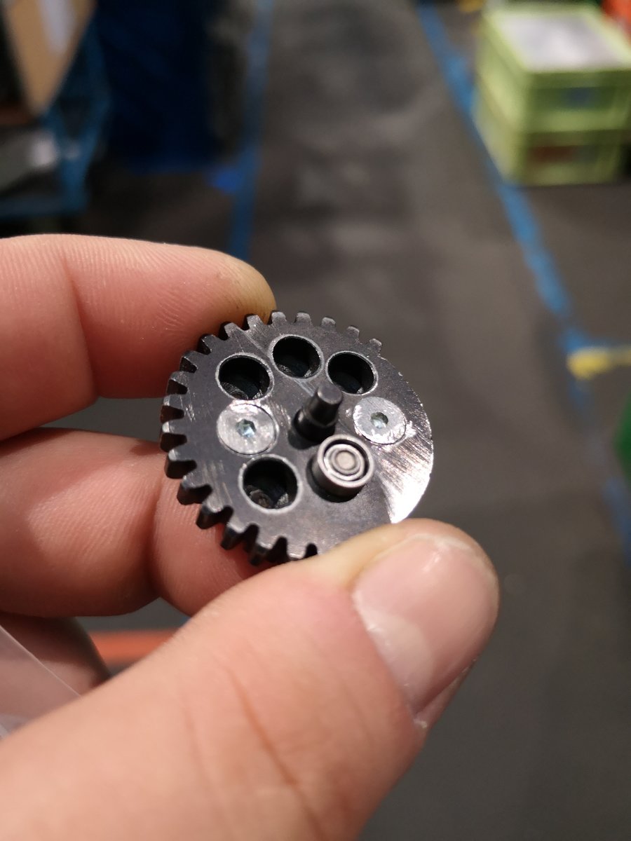

Posted (edited)
19 minut temu, Rogaś napisał:
Polecam ci zebatki czarne shs do sr25 o przelozeniu 18:1 czyli standard
Zebatki SHS czarne do SR25 maja inna konstrukcje niż zwykle do gbv2. W zwykłych zebatkach do v2/v3 oba talerze są skręcone dwiema śrubami + zakotwiczone bolcem, który popycha popychacz dyszy. W SR25 boleć montowany jest tylko na górnym talerzu wraz z lozyskiem, który nie przechodzi przez drugi talerz. W zebatkach SR25 całe obciążenie przekazywane jest tylko na dwie drobne śruby. Nawet po wklejeniu śrub zebatki tłokowej, śruby są zrywanie przy względnie normalnych dla tych replik sprężynach czyt. 150-160 (550-600fps). Był już tu kiedyś zakładany temat przez kogoś. Nawet po takiej awarii jest szansa na uratowanie zebatki.
Rozwiercenie i nagwintowanie otworów pod śruby M3 oraz zastosowanie śrub o wysokiej wytrzymałości. Przerabialem tak już 3 komplety zebatek i bez problemu radzą sobie nawet z MS210 Prometheus. Aktualnie najmocniejszy set jaki ode mnie wyszedł miał 640fps (SP170) i już rok tak sobie strzela.
Dzięki temu, że można rozdzielic talerze zebatki tłokowej, mając drugi komplet zebatek np. 16:1 można podmienić dolny talerz i stworzyć zebatki high speed dedykowane do SR25.
Edited by wallop
Posted (edited)
Myślę, że po prostu warto o tym napisać i uświadomić ludzi chcących kupić te zębatki, że zębatka tlokowa wymaga przerobienia ze względu na bardzo wysokie prawdopodobieństwo jej uszkodzenia. Nigdzie wcześniej w necie nie znalazłem takiej informacji.
Nawet myślałem aby wywalić to łożysko i tam również przewiercic dolny talerz, nagwintowac i wkręcić śrubę. Są śruby z gwintem częściowym przez co nie byłoby problemu z pracą popychacza czy nawet zastosowaniem dowolnego opóźniacza. Zębatka wówczas byłaby skręcona trzema wytrzymałymi śrubami M3.
Warto też wspomnieć o innych zebatkach SHS gdzie zebatka tlokowa jest jasno-szara i posiada trzy "trójkątne" otwory. Te zębatki to shit, grzbiet zębów często jest wylamywany właśnie na tych trójkątnych wycięciach.
Na ten moment poza w/w czarnymi, modyfikowanymi shs'ami i Siegetekami nie ma innych dobrych zebatek do SR25
