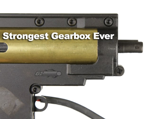

Ostatnio kupiłem w ASG Shop jedną z ostatnich dostępnych w kraju M4 KWA. Nie mogę się dopatrzeć ani na pudełku ani na instrukcji czy GB jest gen 1 czy gen 2. Gdzie mogę znaleźć te informacje??
Link to post
Share on other sites
W pudełku z repliką dostałeś dwa imbusy. Odkręcasz nimi pin powyżej przełącznika trybu ognia. Następnie łamiesz replikę w pół (wymaga to trochę siły). Jak z przodu znajdziesz coś takiego:
to znaczy, że masz GB 2GX. Wtedy będziesz mieć absolutną pewność. Plomba gwarancyjna jest tylko na GB, więc nadal zachowujesz gwarancję.
Link to post
