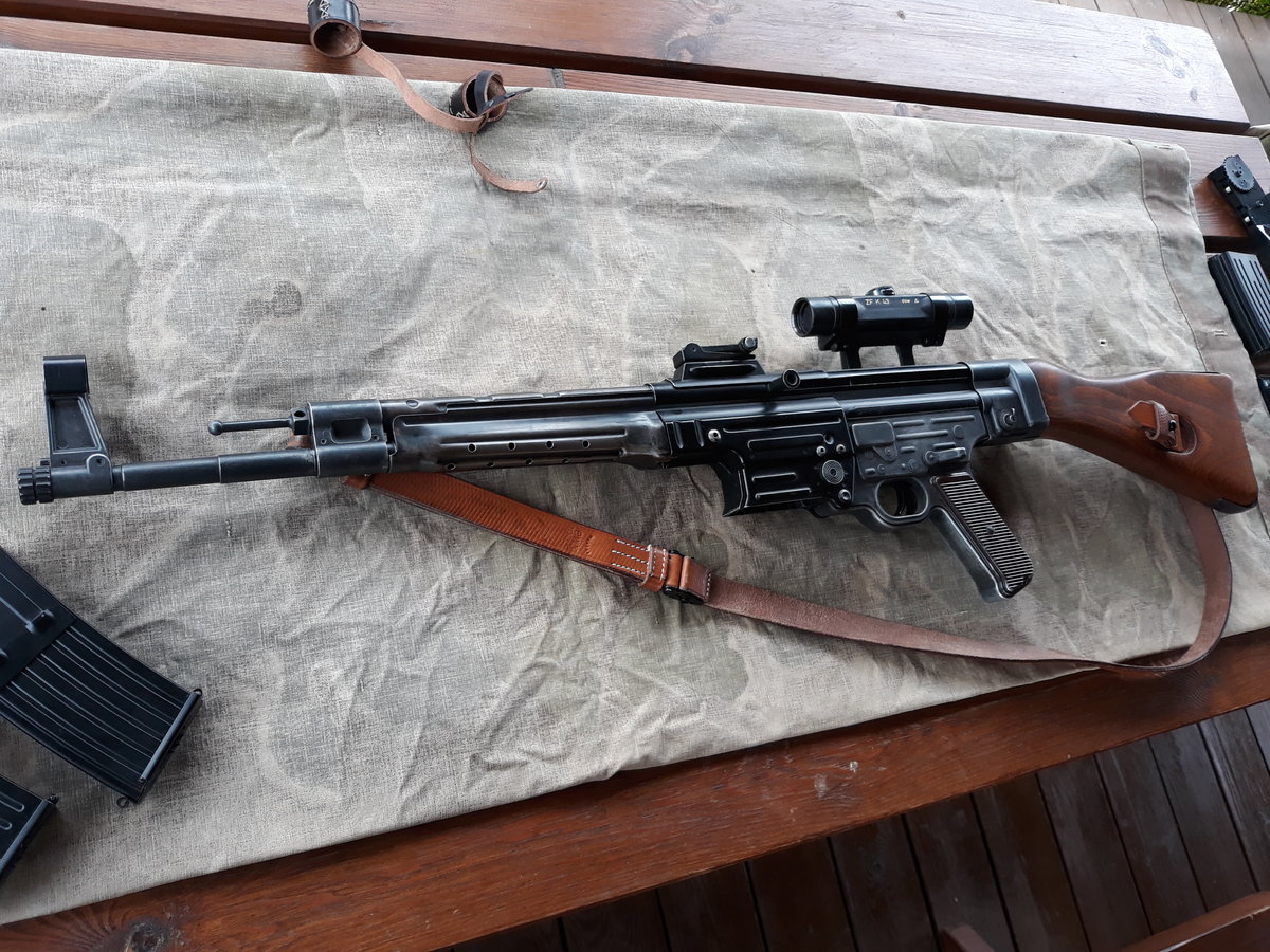

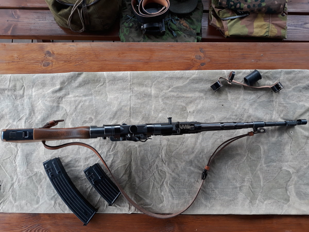

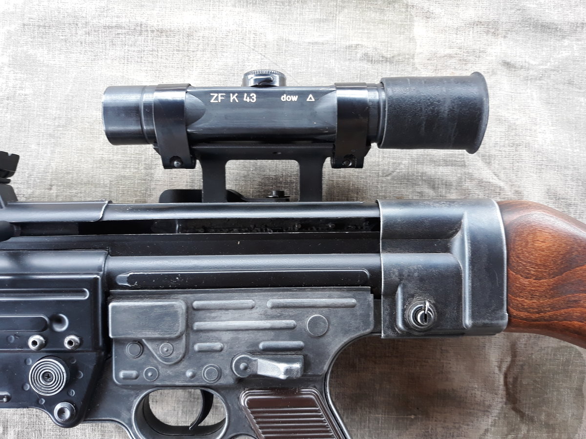

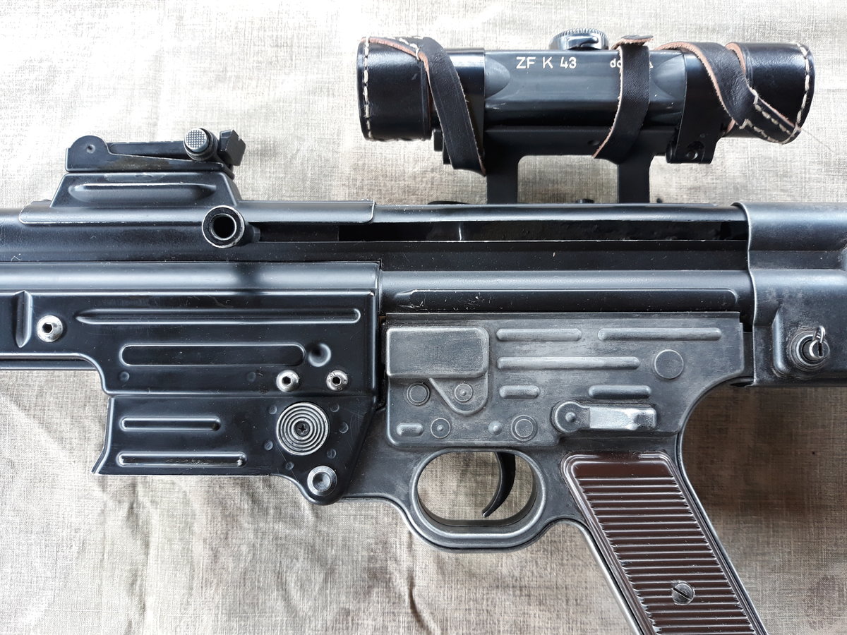

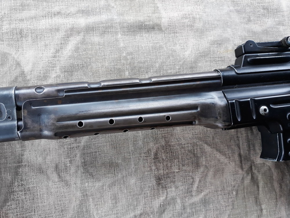

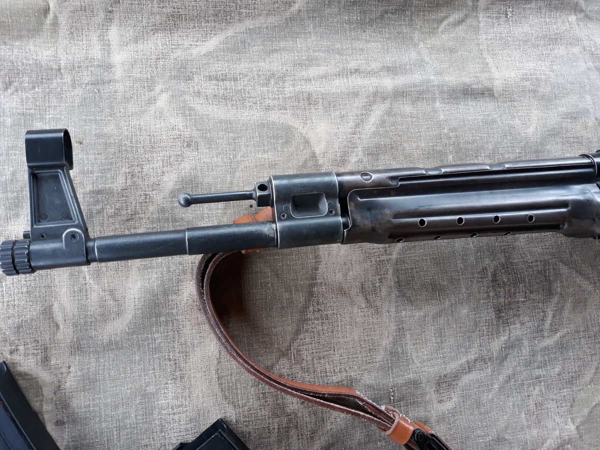

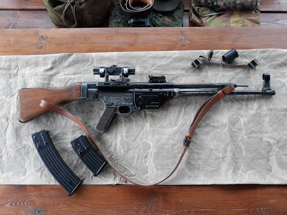

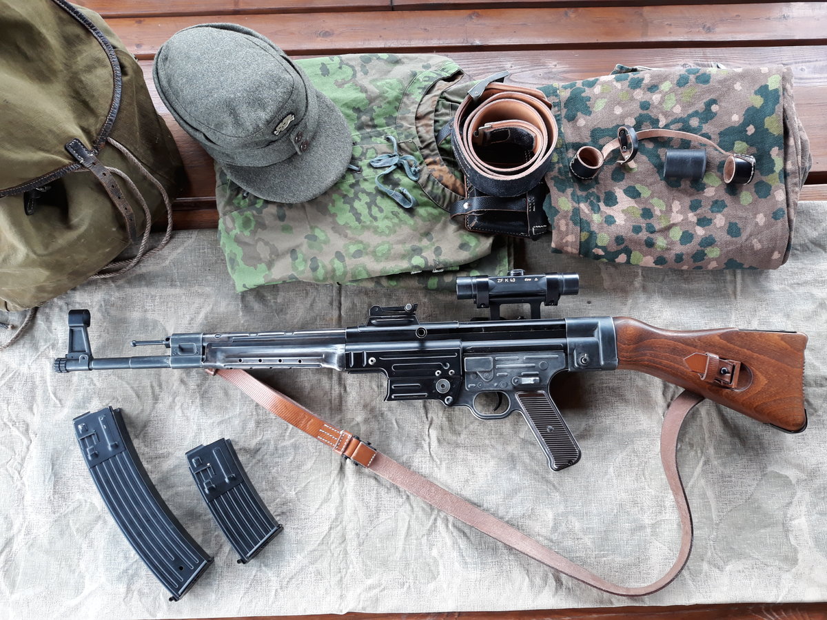

Witajcie,

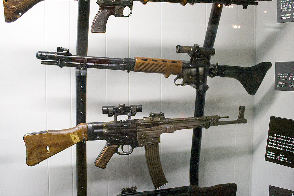

Tak prezentuje się mój Stg44 AGM po zamontowaniu celownika ZF4 i zabiegu postarzania. Z oczywistych względów nie nadaje się do rekonstrukcji (rączka, selektor, kolba...) ale na potrzeby ASH będzie ok. Ostatnie zdjęcie przedstawia oryginał z US Ordnance Museum.
