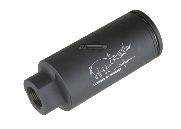

Mendi Posted April 10, 2016 Report Share Posted April 10, 2016 U mnie w ekipie byłą wersja Iraq, w sensie długa lufa i kolba teleskopowa. Lufa wewn. była coś ok 460mm, MB ver2., przy czym jak się wytarła (po 30kk kulek zrobiły się takie ładne dolinki przy wylocie), to przyciąłem madbulla, zdemontowałem przedłużkę lufy i zamontowałem taki oto tłumol z własnoręcznym wytłumieniem: Wyglądało to zarówno komicznie (pełnoprawna świnka) jak i bardzo fachowo, a odgłos wystrzału był zmodulowany. Jest też krótsza wersja tego tłumola, tyle że sporo droższa i z takim dziwnym lejkiem wewnątrz, który raczej wzmacnia odgłos wystrzału. Kto co lubi: Quote Link to post Share on other sites
Hesh Posted April 10, 2016 Report Share Posted April 10, 2016 (edited) A jakiego masz świniaka? chodzi mi o lufę zew. mam wersję mk2 i spokojnie 509 wchodzi i nic nie wystaje. U siebie zamiast lufy zew, dałem tłumik dźwięku. Fajniej wygląda ;) Będe robił mk46 Cholera teraz jak pomierzyłem to 185mm tłumik dźwięku nie wygląda wcale tak źle (KC QD). Chyba jednak 510 systema wyląduje. EDIT: potrafi wycenić ktoś ten tłumik z lejkiem bo mam taki i nie wiem za ile go wystawić :) Edited April 10, 2016 by Hesh Quote Link to post Share on other sites
