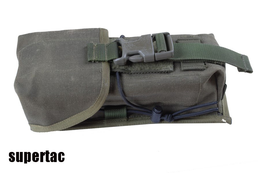

Kac Posted May 21, 2011 Report Share Posted May 21, 2011 Ładujesz się w nowe ładownice z wadą konstrukcyjną. One nie działają fajnie, ciągnięcie za klamrę nie otwiera klapy jak powinno. Możesz rozwinąć myśl? Link to post Share on other sites
Wukasz Posted May 21, 2011 Report Share Posted May 21, 2011 Klamra nie jest doszyta na końcu klapy tylko trochę wyżej. Ciągnąć za klamrę nie rozdzielasz rzepów. Rzep trzyma w osi płaszczyzn by go rozczepić trzeba je "rozlepić" i to zaczynając od krawędzi. Tu zaczynasz, na oko, jakiś centymetr lub półtora o krawędzi rzepu. Więc nie "rozlepiasz" tylko próbujesz przesunąć płaszczyzny rzepu wobec siebie a przy takim wektorze rzep trzyma najmocniej. Nie jest tragicznie ale mnie drażni. (opinię bazuję na dwóch kompletach które macałem) Link to post Share on other sites
raeone Posted May 21, 2011 Report Share Posted May 21, 2011 (edited) Ładujesz się w nowe ładownice z wadą konstrukcyjną. One nie działają fajnie, ciągnięcie za klamrę nie otwiera klapy jak powinno. Mówisz o konstrukcji miwo którą ma na sobie czy o kieszeniach super4m ? Edited May 21, 2011 by raeone Link to post Share on other sites
Wukasz Posted May 21, 2011 Report Share Posted May 21, 2011 (edited) Nowe ma mieć Super2M4 i o nich pisałem. PS. Oryginał Supera http://2.bp.blogspot.com/_-6RZeZ88tP8/S7ezTW0fvtI/AAAAAAAAAek/NCBoNbd7YIA/s1600/dsc0005qg.jpg Widać różnicę w miejscu doszycia klamry. Ja wiem, że wymogły to wymiary magów, bo oryginał jest do AK, ale wada pozostaje. Edited May 21, 2011 by Wukasz Link to post Share on other sites
PS TACTICAL GEAR Posted May 21, 2011 Report Share Posted May 21, 2011 (edited) Wukasz, ciekawe to co piszesz o wadzie konstrukcyjnej. Czy wnioskujesz to tylko po ładownicach które trzymałeś w rękach, czy też po takich, których używałeś w realnych działaniach? Przed chwilą wypróbowałem ten "problem" na 19 sztukach które akurat miałem na stanie - wszystkie otwierają się bez problemu poporzez pociągnięcie za klamrę, ponieważ rzep haczyki, zaczyna się mniej więcej 3mm poniżej wszycia klamry, przez co nie ma problemu z otwarciem ładownicy (prosiłbym następnym razem wypowiadać się na temat ładownicy z której się korzystało, a nie oglądało na zdjęciach, albo przez chwilę pomacało). Co więcej, obecie nikt nie każe zamykać kieszeni na rzepa - otóż ładownica "z wadą konstrukcyjną" posiada kolejną rzecz, którą zapewne również uznasz za wadę - możliwość zakrycia rzepa i zamykania kieszeni jedynie na klamrę. Ja rozumiem, że dla dużej części airsoftowców ładownice mają ładnie wyglądać i działać od czasu do czasu, ale jakoś nikt (nawet testerzy z A-stanu) nie zgłaszali podobnego problemu. Pozdrawiam Edited May 21, 2011 by PS TACTICAL GEAR Link to post Share on other sites
Wukasz Posted May 21, 2011 Report Share Posted May 21, 2011 Nic nie poradzę, że obserwacje mam takie jakie mam. Problem na airsoftowych magach się pojawił, obaj użytkownicy w rozmowie go potwierdzili. Co ja Ci mogę więcej napisać? Przykro mi, że słowa są krytyczne i na publicznym forum. Taki urok wolności słowa. Link to post Share on other sites
Jangi Posted May 21, 2011 Report Share Posted May 21, 2011 Ugh, ja do tej pory nie miałem żadnych problemów z ładownicami z PS z tą "wadą" :icon_neutral: Nawet teraz, gdy zostałem uświadomiony, że takową posiadają, nadal mi się elegancko otwierają :icon_biggrin: Link to post Share on other sites
