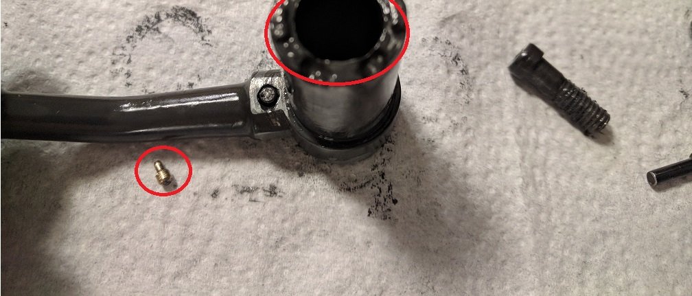

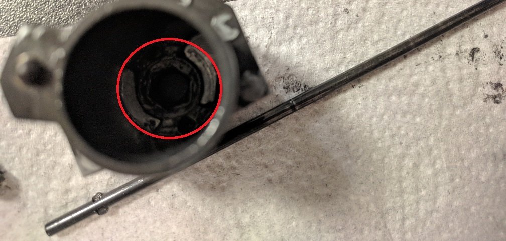

Witam serdecznie. Przepraszam za odkopywanie tematu ale natkałem się na spory problem i po przeszukaniu internetu nie mogłem znaleźć odpowiedzi.
Otóż podczas próby naprawy "bold pin"(tego pinu w rączce) rozebrałem tylny system cylindra.
Wypadły mi z niego 1-2 piny i nie wiem gdzie i jak mam je wsadzić.
Może wiecie jak je wsadzić, lub macie jakieś zdjęcia z nim. Wydaje mi się że powinien być on w środku elementu przykręcanego śrubą, i trafiać w rowki elementu z rączką. Ale kompletnie nie wiem jak dokładnie, w którym miejscy gdzie powinna być zaokrąglona część tego pinu1986801549_pin(4).thumb.jpg.b5271c941c91ad40effb18285465973e.jpg166189567_pin(3).thumb.jpg.5fc33086eff7eba6a695d7320c9ee279.jpg1522049389_pin(2).jpg.fa6bc87c1f262d06f4065f850052f59b.jpg336487207_pin(1).jpg.d6a8f9cc174ca69aefbf59c139747ce1.jpg
Bardzo proszę o pomoc

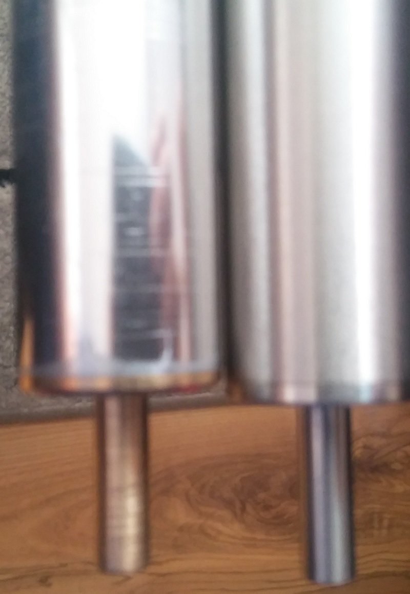

Witam,
Szukałem tłoka laylax w celu tuningu, ale nie mogłem znaleźć nic takiego, więc padło na ten od action army. Tutaj sie pojawia się problem bo jest wyszczególnione w opisie tłoka, że ma zmniejszoną średnice a znalazłem tylko m150 od action army (tą dedykowaną). I teraz jest pytanie czy faktycznie nie pasują do niego inne sprężyny i czy wybrać w takim razie ten hybrydowy tłok airsoftpro (czy może coś innego) i jaka sprężynę m190 tam wrzucić.
*Niech ktoś*
